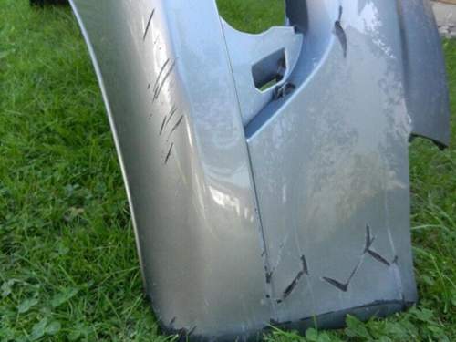

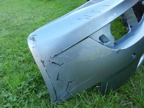

Hallo Leute
Ich hoffe, ich werde nicht für das Öffnen dieses Themas gleich im Forum erhängt : )
Wollte mal fragen, ob ihr meint, dass man durch neues Lackieren die Stoßstange wieder wie neu hinbekommt, oder sind die Beschädigung zu stark ?
Danke schonmal.

Hoppla, was war das denn??? 😰
Klar, sowas bekommt ein profesioneller Lackierer wieder hin!
Also das ist nicht meine Stoßstange, ich habe Interesse sie zu kaufen, allerdings muss ich wissen, ob sie halt mit neuem lackieren wieder in Schuss gebracht werden kann.
Mein lackierer nimmt 150-200€ fürs komplette neu lackieren der Stoßstange. Lohnt sich euerer Meinung ?

Nicht erhängt, aber geteert und gefedert 😁
Spass beiseite, wenn die Beschädigungen an der Flanke keine tiefen Dellen sind, sollte das ein guter Lackierer wieder hinbekommen, evt. mit nem Fön etwas nachhelfen.

Ja und selbst wenn es tiefe dellen wären... Ein guter Lackierer bekommt das problemlos hin.
Bei mir in der Familie gibt es einen A4 (aktuelles Modell) bei dem ist bei einem kleinen Unfall die Hecksoßstange gebrochen.
Der örtliche Lackierer hat die Stoßstange durch Kunststoffschweißen repariert und neu lackiert - da sieht man absolut nichts von nem Unfall - absolut gerade und ohne Wellen/Beulen etc.
Ich gebe allerdings zu bedenken, dass der Lackierer mehr Aufwand durch die Informbringung haben wird und du somit noch etwas auf den reinen Lackierpreis draufrechnen solltest.

Zu den 150€-200€ kommen aber bestimmt noch "Richtarbeiten" hinzu.
Wenn die Kratzer zu tief sind oder Risse drin sind, dann kommt nochmal ordentlich was an Arbeitslohn dazu. Wo liegen die Stundenlöhne derzeit? Knapp 60€????
Da würde ich mir lieber eine lackierte kaufen. Oder ne gefüllerte und die dann lackieren lassen. Je nach dem was sich preislich mehr lohnt.

@ Kingpin1985
Gebe Dir einen Tip. Lass das mit dem Lackieren.
Lackierer versprechen dir das Blaue vom Himmel!
Wenn dann nach 2 Jahren sich die ersten Risse zeigen und man reklamiert kommen Argumente wie naja,!" war halt gebraucht" oder wir "mussten zu dick Spachtel auftragen" und vieles vieles mehr.
Habe die Erfahrung gerade jetzt vor 3 Wochen gemacht.
Vorschlag, weiss nicht wo Du wohnst aber ich habe hier noch eine einwandfreie Standart VFL rumliegen. Für 80€ inkl Transport gehört sie dir. Wohne Nähe Mannheim.
Muss man nur überlackieren und das vorschleifen mit 400 Papier kannst Du selber machen. Das Lackieren sollte dann nicht mehr als 80 -100 € kosten.
Achte drauf das beim Lackieren von ABS Kunstoffen IMMER Weichmacher im Klarlack ist.
