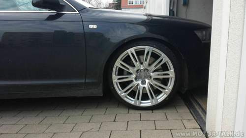

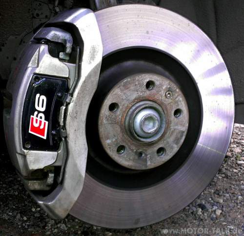

demnächst ist es wieder soweit und die 19" Sommerschlappen mit 7-Stern Doppelspeichen-Felgen kommen wieder auf meinen A6.
Leider haben sich aber die Bremssättel innerhalb kurzer Zeit bereits so optisch zum Nachteil verändert, daß ich über eine Lackierung (schwarz) nachdenke.
Wer kann mir hierzu Erfahrungen mitteilen ???
(selbst lackiert?, lackieren lassen?, Bremssattel abbauen/anbauen mit Entlüften? etc.)
Bin leider kein Profi auf diesem Gebiet und deshalb für jeden Hinweis/Tipp dankbar.

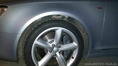

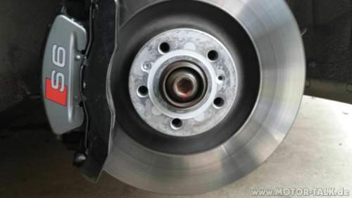

Da hast Du dir aber echt keinen Gefallen getan! Denke nicht, dass es einen Einfluss auf die Funktion hat aber sieht ja aus wie wenn Mr. Bean die Wohnung mit Sprengstoff lackiert hatte 😛 Sorry
Ich habe meine Alu- Sättel und Halter schön gebürstet und vorne mit 2K- Klarlack lackiert. Bremsstaub haftet so gut wie gar nicht mehr und mit dem Dampfstrahler ist alles ratzfatz wieder sauber.
Hinten habe ich die Sättel selbst mit grauem 2K. Lack lackiert. Die Halter habe ich "natur" gelassen. Weiss auch echt nicht was das für eine Stahl ist. Wirkt zum Teil wie Austenit. Jedenfalls wenn ich mit Bremsenreiniger draufspühe schäumt das richtig auf.

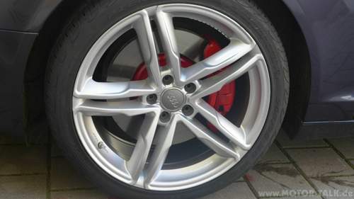

Ich habe jetzt meine Sommerreifen montiert und die Bremssättel lackiert.
Zum Vergleich habe ich mal je ein Bild lackiert und unlackiert hochgeladen.
Servus
Bavaria01
Nix für ungut... Aber vorher sah es besser aus. Das sieht jetzt iwie nach polo tuning aus. Vorallem mit der rotlackierten bremsscheibe ist es mir bisschen zu viel rot.
Aber wenn du zufrieden bist ist es schön.
Gruss
Tja,
mir gefällt's und wem es nicht gefällt, braucht ja nicht hinschauen.
Nichts für ungut.
Servus
Bavaria01

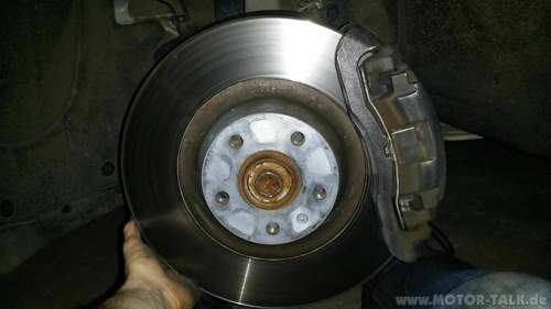

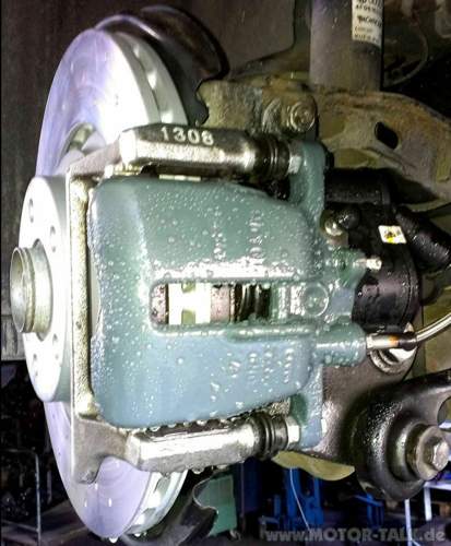

Nachdem mein erster Versuch mit dem Lackieren der Bremsen etwas daneben gegangen ist, wollte ich hier etwas Feedback geben. Vielleicht hilft es ja dem ein oder anderen weiter.
Falls jemand wie ich Farbe auf den Führungsblechen (hinten) abbekommen hat, gibts von ATE einen Zubehörsatz Art.Nr.: 13.0460-0023.2 mit den entsprechenden Ersatzteilen für die 330x22mm Bremse (1KW). Es empfiehlt sich sowieso diese Bleche zu tauschen, weil sie nach ner Zeit stark beschmutzen und gammlig aussehen. VCDS wird nicht benötigt, weil der Kolben dazu nicht zurückgefahren werden muss.
Zum Lackieren an sich:
Ich habe Hammerite Grey Matt aus dem Baumarkt verwendet. Die Dose gibts schon für unter 10 EUR und die reicht locker aus. Offiziell ist dieser Lack nicht für Bremsen geeignet, da laut Datenblatt hitzebeständig bis 80°C aber ich habe mich auf die zahlreichen Erfahrungsberichte verlassen und kann den Lack inzwischen selber weiterempfehlen. Ich war neulich sogar mit vollbeladenem Fahrzeug (knapp über zulgelassenem Gesamtgewicht) im Gebirge und auf der Autobahn unterwegs und selbst da hat der Lack standgehalten. Grundsätzlich wird der Bremssattel - sofern man nicht auf der Nordschleife unterwegs ist - nicht nennenswert warm im Vergleich zur Scheibe oder dem Belag. Deswegen habe ich hier keine Bedenken. Auf die Funktion der Bremsanlage hat der Lack sowieso keinen Einfluss, sofern man wirklich nur die äußeren Flächen anpinselt und sensible Teile wie die Gummimanschetten und Belagführungen auslässt.
Am besten ist es, wenn man auf eine Hebebühne zugreifen kann aber ein hydraulischer Wagenheber tut es auch. Nicht zu empfehlen ist hingegen der Audi Wagenheber.
Die Farbe ähnelt der Wagenfarbe (Monzasilber) und wertet den Wagen optisch sehr auf. Auf jeden Fall besser als die rostige Gammelbremse vorher 😁

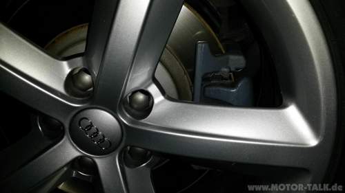

Servus,
hier sind meine vorderen lackiert mit Foliatec in schwarz. Die hinteren werden in Kürze umgebaut (302 ->330), die habe ich schon angefangen vom Rost zu befreien. Nach dem die Sättel neue Dichtungen bekommen werden die auch in schwarz lackiert.
20131201-122700-1
20140302-163009-1
Lackiere vorher und wechsel dann die Dichtungen, musst den LAck nur gut schützen am besten mit so Strechtfolie gut ein wickeln damit nicht so viel Bremsflüssigkeit auch den neuen LAck kommt,

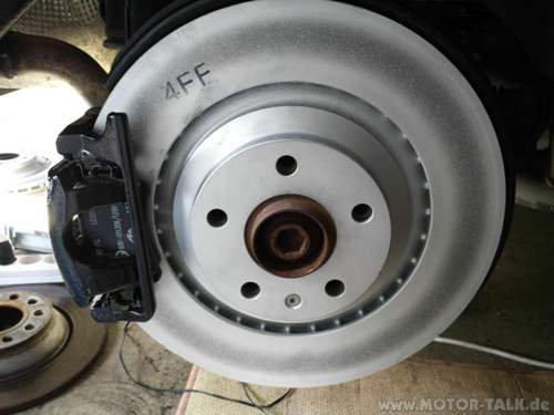

Nun ist die Hinterachse fertig...
302 - > 330

Wenn mich nicht alles täuscht, hast Du noch den Korrosionsschutz drauf.
Hoffe Du hast den vorm Einbremsen mit Aceton oder Verdünnung entfernt!
Original geschrieben von DrIng
@ OD777
Jepp, hatte ich. 😉
Wieso sollte man den Korossionsdchutz nicht runterbremsen? Hat mein Bremsenmann auch so gemacht...
