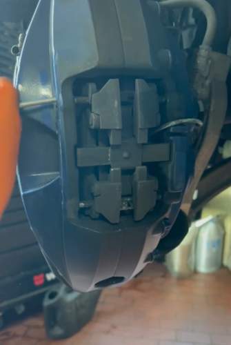

Moin! Brauche mal Eure fachliche Einschätzung. Ich habe keine Ahnung.
Kann es sein, dass sich die Bremssattel nicht lösen lassen und daher komplett ersetzt werden müssen? Soll 1.400 € kosten.
Bin beim BMW-Service zum Wechsel Bremsscheiben und Bremsbeläge und habe dieses Video vom Freundlichen bekommen.

Ich gewinne den Eindruck, dass es mit dem richtigen Werkzeug (einem dünneren Durchschlag) und geraden und sanften Schlägen schon klappen würde.
Hier sieht man das z.B. ganz gut:
https://www.youtube.com/watch?v=O0UMXyiwdpY
(etwa ab Minute 0:50)
Wenn dem so ist, dann frage ich mich jetzt auch noch, was ich davon halten soll, dass ich jetzt vermackte Bremssättel habe. Gerade noch mal ein Bild rausgesucht, wie ordentlich die aussahen.

1) so schief in diese Öffnung zu klopfen ist reichlich unpassend, die verhauen damit Deinen Bremssattel, ist das ein Lehrling? Dem würde ich die Ohren langziehen....
2) Bremsstaub führt nun mal zum möglichen "verbacken"; dann Bremsreiniger drauf und/oder WD40
3) neue Bremssättel für 1.400€???? Die sind wohl völlig verrückt?
Glaube ich nicht. Ich vermute die haben das schon mit dem korrekten Werkzeug probiert und sind nicht weiter gekommen. Für das Video klopft dann nochmal wer schief drauf, das ist ja nicht der erste Versuch das zu lösen.
Die Frage ist wo es fest ist und ich würde erstmal versuchen einfach am Stift zu drehen. Mein Tipp wäre das die Spitze gefressen hat und zwar nicht jetzt, sondern bei der Montage der letzten Beläge vermackt und mit Gewalt eingebracht.
Wie dem auch sei...ich würde erstmal die Stifte abschneiden damit die Beläge raus gehen und schauen wo sie fest sind, das ist ja eine Arbeit von 5min.
Das Foto, was ich gepostet habe, ist vier Wochen alt. Da ist nichts vermackt gewesen. Durch die 668M hat man ja einen guten Blick drauf.
Die Führungen der Spinte sind nun total zerhämmert, ich wollte keinen Sattel mehr benutzen, der in diesem Zustand ist, allein optisch ist das schon nicht mehr, so wie ich mir das vorstelle.

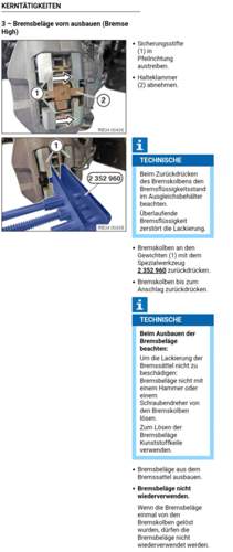

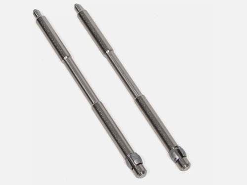

Ich frage mich auch, warum man die Eingangsbohrung so "aufhämmert", wenn der Spint nicht mit einem passenden (!) Spinttreiber rauskommt, dann gehört das anders bearbeitet -wie oben schon beschrieben- als den Sattel zu zerstören. Sich dabei noch zu filmen, wie man versucht einen Spint schief auszutreiben, is so ziemlich der technische Offenbarungseid. Wo war / ist hier der Werkstattmeister- / Leiter, der rechtzeitig eingreift?
Nun ist das Kind eh in den Brunnen gefallen. Den Sattel würde ich tauschen (ich meine, der kostet keine 1.400 Euro) am besten in einer anderen Werkstatt, in der man noch etwas Respekt vor Material und Werkzeug hat.

Es gibt vereinzelt ähnliche Probleme mit den Brembo Stiften. Diese können mit Nachdruck meistens gelöst werden. Hab im Abarth Forum einen Sattel mit dem in der Mitte dünneren Pin gefunden, was ja beim 5er nicht der Fall zu sein scheint. Bei dem Sattel waren auch die Pins fest, konnten aber mit stärkerem Impuls gelöst werden.

Warum falsches Werkzeug? Für mich sieht der Durchschlag nicht falsch aus, er geht ins Loch. Der passende Durchschlag hat etwas Spiel im Loch und verbiegt, was Material aufwirft. Die waren da schon mit nem richtigen Hammer unterwegs, nicht das Streicheln in dem Video....davon wird das Loch nicht krumm.
Das die Stifte bei Brembo Bremsen fest sind ist nichts ungewöhnliches und mit den meisten Methoden die raus zu bekommen leidet der Lack. An Rost wie bei den alten Benzen glaube ich hier nicht, daher vermute ich das WD40 und 3h geduldiges Klopfen da auch nichts gebracht hätte. Ich hätte geschnitten, aber das macht BMW eher nicht.

Was ich meine ist das der Splint beim Einbringen vermackt wurde. Wenn den jemand mit Gewalt einbringt stößt er innen neben das Loch oder schon am Belag an. Da bekommt der ne gute Macke bzw. wird krumm gedrückt. Danach natürlich noch mehr Gewalt um ihn ins Loch zu bekommen...und beim Lösen gibt es solche Probleme. Die Alternative Dreck/Rost glaube ich bei nem G31 und der Gewaltanwendung zum raus machen eher nicht. Die Theorie passt aber nicht wenn alle 4 bombenfest sind...
