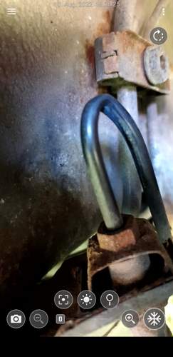

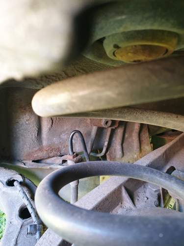

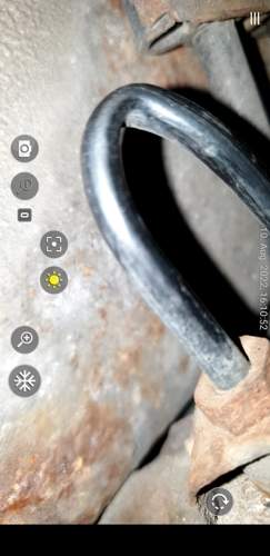

Stark rosten ist aber was anderes, meine sehen wesentlich schlimmer aus.
Sind auch definitiv fällig. Also die fertig gebogene Leitung aufm letzten Bild, kannst mir gerne einbauen :P
Ich habe meine neuen Leitungen mit einer Biegezange nach den alten gebogen 😉
Versuche erst garnicht das mit der Hand machen zu wollen, geht nicht..........
Achja, an den alten hatte ich schonmal Rost entfernt und gefettet........
Vorher sah das schlimmer aus.

Die Leitungen kommen von vorne nahe der Kardanwelle, vor dem Tank springen die nach oben und zur Seite, dann nach hinten. Da kommen die Leitungen dann seitlich neben dem Tank entlang und genau da hab ich geschnitten.
Wenn man den Tank löst, hat man genug Platz zum arbeiten, wenn man kleine Hände hat 😁
Der Leitungsweg hat sich nicht verändert, dadurch habe ich die alten Befestigungen weiter verwenden können 😉
Das Bild ist von unten kurz vor dem linken Hinterrad aufgenommen.........
