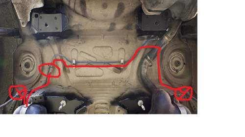

Hallo zusammen, hab im Rahmen von Hinterachse neu lagern und co. überlegt auch die Bremsleitungen neu zu machen. Hierfür habe ich folgende Teile vom Bild bestellt: 2, 3, zweimal 5, 6 und die 7.
Leider weiß ich nicht genau wie ich die beiden Leitungen jetzt erneuern soll da die Leitungen ja bis zum ABS Block durchgehen. Gibts da irgendein Adapterstück und ich schneid die Leitung nur ab oder wie läuft das?
Hallo
Ich habe bei mir auch kürzlich die Leitungen der Hinterachse erneuert, weil sie schon stark am rosten waren.
Die Leitungen bis zum Tank und daneben sind wie neu, da habe ich getrennt und Verbinder gesetzt. Dazu muß aber gebörtelt werden.
Gruß Stormy

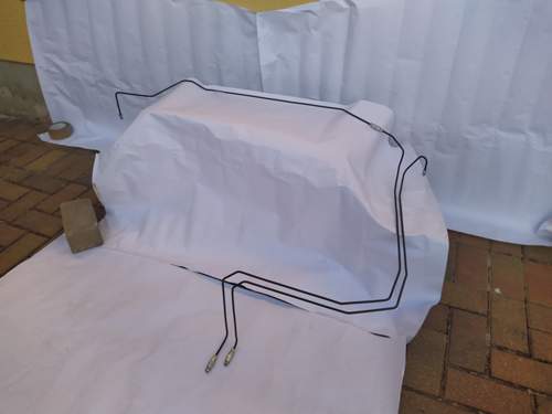

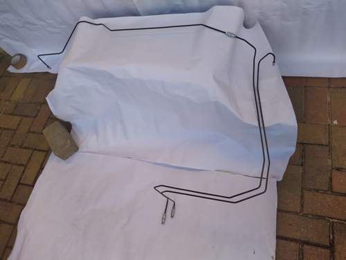

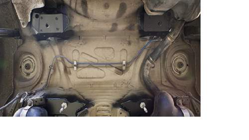

Um die Verlegung der Bremsleitungen hinten noch mal zu komplettieren:
Hier auch noch mal eine Ansicht wie die Bremsleitungen zu den Bremsschläuchen kommen und wie sie aus dem Mitteltunnel rauskommen und hinter dem Tank verschwinden...
E46 Bremsleistungen hinten
Und so sehen die neu und ohne Auto aus 😁

@Stormy78 schrieb am 8. Mai 2023 um 05:05:26 Uhr:
Ja ich fertige diese Leitungen komplett vorgebogen und gebörtelt, von der Stelle am Mitteltunnel (rotes Viereck) bis zu jedem Hinterrad 😉
Fertigst du sie auch für einen Z4 E85 an?
Lenny
Ich habe leider keine Muster für den e85.
Wenn du mir deine Leitungen ausbauen und zuschicken kannst, wäre es kein Problem für mich, dir neue zu fertigen 😉
