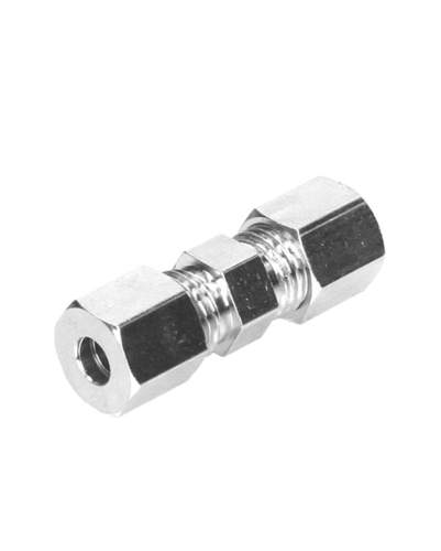

Oder Du ersetzt nur Teilstücke und verbindest die dann, mußt mit den neuen Verbindern noch nicht mal bördeln :
http://www.ebay.de/.../291440226515?hash=item43db30f0d3

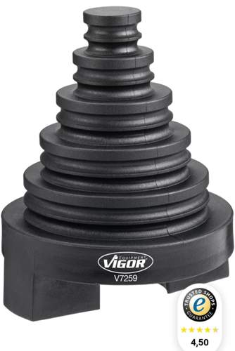

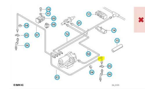

Hat jemand eine Werkzeugempfehlung für das Biegen von kurze Stellen wie der gelb markierten?
Bl1
@UTrulez
Die günstige Variante: Klick
Das Markenwerkzeug: Klick
Ich persönlich würde zum Hazet-Werkzeug greifen.
Greetz
Cap

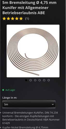

Bremsleitung gibt's günstig als Meterware Kupfer/Nickel 4,75mm mit KBA.
Die ist etwas leichter zu biegen als die originale Stahlleitung und wird vom TÜV akzeptiert, da die KBA mit auf der Leitung gedruckt ist.
Zum verbinden ist die beste und einfachste Lösung Schnellverbibder mit Schneidring in 4,75mm.
WICHTIG die Originalleitung muss an der Verbindungsstelle blank gemacht werden, dann festziehen fertig.
Als Biegewerkzeug nutze ich gerne den Tannenbaum (so nennen wir ihn immer), kann man im Schraubstock spannen und hat beide Hände frei.

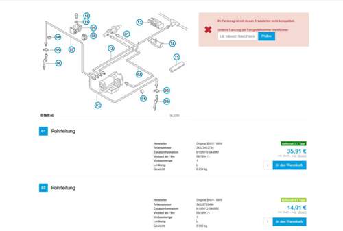

Die Preisgestaltung der Leitungen ist etwas rätselhaft. Woher kommt die Preisdifferenz bei gerade mal 4 mm Längenunterschied?
Bei Auprotec bekommt man Leitungen nach Maß als Stahl- oder Kunifervarianten. Ich traue aber dem BMW-Katalog weder bei den Längen, noch bei den Größen der Schrauben. Manche Leitungen sind angeblich M10/M10 und andere M10/M12.
https://auprotec.com/.../bremsleitungen-fertig-geboerdelt
Leitungen
Vollkommen richtig, das ist, damit du vorne und hinten nicht vertauschen kannst.

Weil der ganze Spaß doch ziemlich zeitaufwendig zu sein scheint, werde ich den Leitungsaustausch (wenn überhaupt) später im Jahr machen, wenn es nicht so kalt ist und das andere Fahrzeug angemeldet ist. Ich tendiere zu den Kuniferleitungen von Auprotec.
@UTrulez schrieb am 16. Februar 2023 um 07:32:36 Uhr:
Deine Daumen werden dankbar sein.
