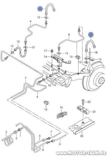

Nur das wir vom gleichen Reden: Der Bremsschlauch hat am Ende ein Rechteck mit einer Bohrung in der Mitte welches mit dem Bremssattel (Hohlschraube) verschraubt wird.

Ich weiss ja nicht was ihr für ein Bremssystem habt aber ich kenne nur 2Dichtungen und die sind beide im Sattel, bzw weitere am Handbremshebel. Am Sattel ist Leitung oder Schlauch konisch, und eine Entlüftungsschraube, ebenfalls konisch mit Staubschutz.
Zwischen Bremsschlauch hinten und Sattel genau dort wo der Bremsschlauch montiert wird, ist normalerweise eine Aludichtung dazwischen die wurde ersetzt durch eine Kupferdichtung. Ich war ja dabei und kanns bezeugen.
Nur interessehalber, wo sitzt jetzt diese Dichtung?
Am Ende des Schlauches ist ja die Hohlschraube, welche durch den Schlauch in den Sattel geht.

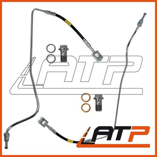

Laut Audi und Zubehör, ist dort keine Dichtung und gehört auch keine hin.
Die Hohlschraube gehört zum Schlauch und gibt es nicht Einzeln.
Unbenannt
http://www.car-bock.de/Bremsschlauch-Audi-A4-hinten-04-97-
Anbei mit Hohlschraube und Kupferring.
10620160
Okay, war mir neu, danke. Achja ATP verkauft nur Müll;-)
