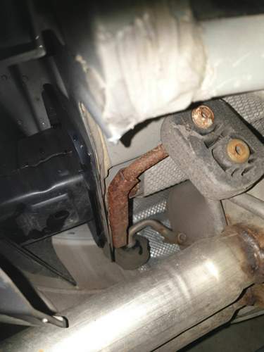

zur info,
Bei meinem W204 Baujahr 2007 220 CDI 148000 km Laufleistung,
ist die Bremsleitung nach hinten durchgerostet.Ich hab Bremsflüßigkeit nachfüllen müssen.
Beim zweiten mal nachfüllen hab ich die Bremsleitungen geprüft,und musste eine undichtigkeit feststellen.
im Leitungschalter ist eine Leitung durchgerostet.

da ich zwar eine Venenverweilkanüle setzen kann, aber ich leider von Auto Leitungen wenig verstehe, frage ich euch.
Ich habe eben mal unters Auto geguckt vor lauter Angst vor verrosteten Bremsleitungen und musste dann hinten auf der Fahrerseite am Auspuff diese doch nicht so schöne rostige Stelle sehen was ist das für eine Leitung gehört das zum Bremssystem muss ich mir Sorgen machen?
Kannst beruhigt sein, das ist eine Halterung für deine Abgasanlage.

Bei meinem Mercedes 2009 war hinten rechts die Bremsleitung hinter dm Differntial durchgerostet,habe mir eine Bremsleitung besorgt und ein Doppelnippel mit den Schneidringe ,die Leitung am Radlauf wo die Filzabdeckung ist ,abgeschnitten sowie die neue dort zusammen geschraubt ist alles OK
