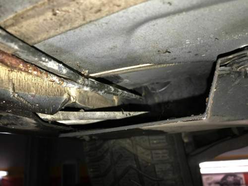

Weil ich hier im Forum aufmerksam wurde, habe ich mal die Verkleidung gelöst und einen Schock bekommen.
Unter der Verkleidung war eine Leitung im Bereich der Halteklammern so gut wie durchgerostet.
Die andere war start angegriffen und nicht mehr zu retten.
5 Meter Bremsleitung + Rohrabschneider + Bördelgerät + Verbinder + Bremsflüssigkeit = 75.-
Habe ich "bequem" auf der Auffahrt in 2 Stunden gemacht.

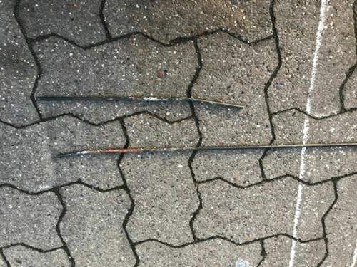

Bei mir war jetzt auch eine Bremsleitung durchgerostet. Ich hatte kurze Zeit vorher die Bremsscheiben hinten gemacht, daher wusste ich dass zu dem Zeitpunkt der Bremsflüssigkeitsbehälter voll war. Circa vier Wochen später leuchtete dann die Bremsflüssigkeitsanzeige auf. Daraufhin habe ich den Unterboden abgenommen und die Bremsleitungen geprüft. Beide Bremsleitung waren angerostet, beziehungsweise durchgerostet, insbesondere an den Plastikhaltern.
Ich habe daraufhin bei Mercedes Brinkman in Geesthacht angefragt und einen Kulanzantrag stellen lassen. Der Wagen ist von 2010 und wurde einmal nicht bei Mercedes gewartet. Daraufhin wurde der Kulanzantrag abgelehnt. Mercedes Brinkmann hätte das für 900 € repariert, Inklusiv ablassen der Hinterachse. Der Werkstattmeister hat mich noch zweimal darauf hingewiesen dass ich jetzt auf jeden Fall nicht mehr fahren sollte da der Mangel ja nun dokumentiert sein.
Ich bin von Mercedes maßlos enttäuscht da dies bereits Der zweite serielle Schaden ist. Bereits im Sommer Musst bei knapp 140.000 km die Steuerkette einschließlich Nockenwellenversteller ausgetauscht werden. Dies war bei Mercedes Brinkmann übrigens preislich o. k., knapp 2000€ inklusive Wartung.
Schön, dass Mercedes mich auf das Sicherheitsrisiko hinweist, Aber darauf zu kommen mal vernünftiges Material einzubauen ist wohl für die Marke Mercedes zu viel verlangt. Ich habe dem Werkstattmeister gesagt, dass ich mir nächstes mal eine Premium Marke zu legen würde zum Beispiel Peugeot oder Fiat.
Ich habe den Schaden dann letztendlich kurzfristig bei der Firma Aust in Altona reparieren lassen. freie Werkstatt, auf Mercedes spezialisiert. Die haben zwei Teilstücke der Bremsleitungen erneuert für 220 € netto. Inklusive Bremsflüssigkeitswechsel natürlich. Das war für mich o. k. und ist meiner Meinung nach eine zeitwertgerechte Reparatur.
Viele Grüße
Hier noch ein paar Bilder dazu.
