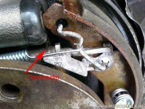

Was bitte ist ein Thermoclip
der verhindert das sich die bremse nachstellt wenn sich die trommel bei erwärmung ausdehnt. dann würde die bremse klemmen wenns wieder kalt wird.
Ja, ist eine Art Bimetallfeder und sitzt direkt dort, wo die Zahnmutter auf dem Röhrchen sitzt dazwischen.
Sollte auch ab und an mal erneuert werden, spätestens wenn die Federn auch austauschwürdig sind...
Da klingelt etwas bei mir. Mein Kollege hatte zum Schluss des Zusammensetzens eine Feder eingesetzt. Die ist ca. 30-35 mm lang und ca. 12-15 mm im Durchmesser. Die Masse sind geschätzt auf ca. 3 Meter Entfernung.

Eine Bimetallfeder sieht normal nicht aus wie eine klassische Feder.
Hier sieht es ein bischen so aus wie zwei übereinanderliegende Unterlegscheiben, die aber an einer Seite verbunden sind. Wenn das Ding warm wird, biegen sich die beiden Seiten ein Stückchen auseinander.
Thermoclip
Der Betätigungshebel ist doch aber viiiieeeel breiter als die Feder jemals werden kann?

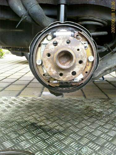

Themenstarteram 30. April 2009 um 9:29

Wenn ich mir das Bild so anschaue, dann meine ich eher jene Feder, die auf dem Bild rechts unten (in der www.motor-talk.de-Signierung) sein müsste.
Braucht ihr mehr Bilder?
Trommelbremse-2
zieht mal die bremsbacken von hand oben etwas auseinander, so wie der radbremszylinder das bei zu viel spiel macht, dann werdet ihr die funktion der nachstelleinrichtung live sehen.
Aber wie funzt das mit der Bimetallfeder?
na der thermoclip drückt die gewindestange raus und verhindert das der nachstellhebel weit genug ausholen kann um eine raste weiter zu springen.
