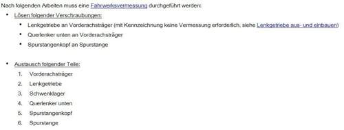

...Zugstrebentausch an der Vorderachse:
Laut Manual ist bei diesem Tausch keine Achsvermessung vorgesehen, da sich die Geometrie nicht ändert.
Bei Querlenkertausch muss es allerdings gemacht werden (Bild).
Die Standardzugstreben des F10/11 haben normale Gummilager (SilentBlocks). Geometrisch baugleich sind die höherwertigen ölgefüllten des F01/F07 (LEMFÖRDER ET-Nummer 35389 01) - z.B. hier:
https://www.amazon.de/.../B00DQHCYBM
Der Wechsel der Buchsen (Aus- und Einpressen) ist billiger als der Tausch der kompletten Streben, die evtl. die Standardlager enthalten.
Meines Wissens passen aber auch die Komplettstreben von F01/F07 - das Thema ist bei MT diskutiert worden.
