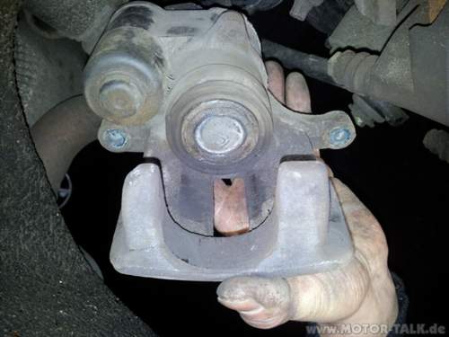

Wir habe ebenfalls ein sehr komisches Problem mit einem A6 C6 bj 2005 2,4 Limousine.
Bremse mit Tester zurückgefahren (ca 10Sek langes surren war zu hören und auch die Istwerte haben sich geändert).
Leider bekomme ich den Kolben nicht rein.
Drücken, drehen, drücken und drehen alles keine Chance.
Eine Torx-Schraube zum Rückdrehen, wie ich es eigentlich gewohnt bin, gibt es auch nicht.
Das Interessante ist jedoch, dass der Kolben gar keine Kerbe oder sonstiges hat ????
(Haben wir hier mal wieder einen Special/Sonderfall auf der Bühne)???

Das ist falsch!!
Zuerst per Pedal die Bremssteine an die Scheibe drücken (wie beim Wechsel vorne) DANN per Tester den Motor der Feststellbremse zurück fahren.
Damit verhindert man ein verkanten der inneren Bremssteine !

Uffff... vielen Dank erstmal für die Tipps.
Tja wie das so ist. Wollte heute morgen den Sattel zerlegen - vorher doch noch mal probiert und siehe da, alles super.
Die rechts Seite ging aber trotzdem nicht, lag also definitiv nicht am Tester oder an meinen Arbeitsschritten.
Ich vermute, dass der Kolben aus der Führung gesprungen ist (Bremsstand war bereits Metall auf Metall). Die ersten Millimeter musste ich den Kolben nach rechts drehen und konnte anschließend (OHNE zu drehen!!!) den Kolben mit dem bloßen Finger eindrücken.
Den Kolben ohne Kerbe findet ihr im Anhang.
