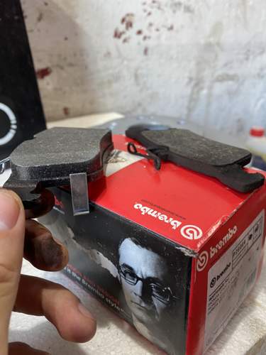

Bei mir auch hinten die Bremsbeläge bei 78000 km hinten komplett durch. Gewechselt komplett mit Scheiben gleich. Auf dem Bild links neu, rechts alt.
Auch der 1.6 dtec.
