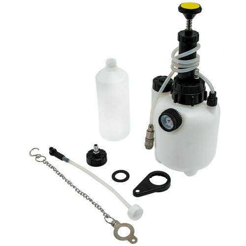

Ich habe einen Druckbehälter von Amazon für 70.-- €.

Zum Wechseln habe ich mir einen Deckel für den Vorratsbehälter (ATE 03.3556-1164.2) besorgt, ein Loch reingebohrt und eine Druckluftkupplung reingeschraubt. Behälter absaugen und mit neuer Flüssigkeit bis zum Rand auffüllen, 1,5-2bar Luftdruck drauf und dann kann man bequem an den Bremssätteln die alte Flüssigkeit ablassen. Nur darauf achten, dass immer genug Flüssigkeit im Behälter ist.

Wir haben es mit dem Druckbehälter mit Adapter und Flasche wie hier beschrieben gemacht, nur haben wir keine 70 Euro dafür bezahlt, sondern nur 36 Euro inkl. Versand bei Ebay (Siehe Bild)
Als erstes muss ja die alte Bremsflüssigkeit aus dem Ausgleichsbehälter raus bis auf einen kleinen Rest von 2-3 mm damit keine Luft angezogen wird. Um die alte Bremsflüssigkeit raus zu bekommen kann man es mit der billigen Version machen in dem man sich eine große Spritze aus der Apotheke holt. Da ich auch ein Motorrad besitze und dort auch die Bremsflüssigkeit selber wechsele habe ich eine Vakuumpumpe genommen, (Siehe Bild) kostet bei Amazon 13.- Euro
Danach füllt man den Ausgleichsbehälter voll setzt den Adapter drauf und verbindet den Schlauch mit dem Behälter. Nun schüttet man die Restliche Flüssigkeit in den Behälter und fängt an zu pumpen so den Druck drauf kommt ca. 1,5 Bar
Als erstes nimmt man den weitesten Weg also hinten Links (Von Vorne gesehen) Man löst die Mutter mit einem Ringschlüssel bis ein paar Tropfen kommen, dann steckt man die beigelegte Flasche mit Schlauch und Adapter auf und öffnet die Schraube bis es an zu laufen fängt.
Hier gilt die Formel Hinten 0,3 Liter und Vorne 0,2 Liter
Das gleiche wieder holt man dann an alle 4 Bremsen. Hinten Links dann Hinten Rechts und das gleiche Spiel vorne.
Hier muss man jedoch drauf achten, wenn man eine Bremse fertig hat, erst wieder anfangen zu pumpen am Behälter damit der Druck wieder auf ca. 1,5 Bar liegt.
Weil unser Golf tiefer gelegt ist mussten wir bevor wir anfangen konnten diesen hinten erst einmal mit dem Wagenheber an zu heben, ansonsten wären wir an der Mutter nicht drangekommen.
Vorne reicht es das Lenkrad ganz einzuschlagen.
Nach dem wir mit den beiden hinteren Bremsen fertig waren kam die große Überraschung, denn wir bekamen keinen Druck mehr im Behälter aufgebaut, weil zu wenig Bremsflüssigkeit vorhanden war. Also 0,5 Liter nachgeschüttet und es ging alles Prima bei der ersten vorderen Bremse. Da kamen dann nachgeschüttet die gleichen Probleme also wieder 0,5 Liter nachgefüllt und alles klappte Prima. Zum Schluss hatten wir noch ca. 0,3 Liter im Behälter. Nach dem wir dann den Adapter abgeschraubt hatten musste natürlich fast die hälfte der neuen Bremsflüssigkeit aus dem Ausgleichbehälter bis zur Markierung abgepumpt werden oder alternativ mit einer Spritze
Zum Schluss hatten wir dann ca. 0,7 Liter Bremsflüssigkeit übrig. Die kann man sollte man aber nicht wieder verwenden also ab in die Tonne.

Betr. Pumpbehälter. Dieser funktioniert nach dem gleichen Prinzip wie von einer Gartenspritze womit man Unkraut oder andere Schädlinge bekämpft. Es muss in Mindestmaß an Flüssigkeit im Behälter sein damit man die Flüssigkeit herausbekommt, komplett bekommt man die Flüssigkeit nie heraus. Ich mache mal ein Foto von der Gebrauchsanweisung und stelle sie hier hinein, viel leicht kannst du ja dann die Hersteller ja dann belehren bzw. Einen Verbesserungsvorschlag zu senden.
P4
Das Pumpgerät ist ja kein Einweg Feuerzeug und man benutzt es mehrfach und für verschiedene Fahrzeuge so dass sich die Anschaffungskosten sehr schnell amortisieren.

Gemacht habe ich's mit der Überdruckmethode und natürlich einem entsprechenden Gerät.
Die Reihenfolge für mein Auto lt. Reparaturleitfaden ist:
1) Vorne links - 200 mL
2) Vorne rechts - 200 mL
3) Hinten links - 300 mL
4) Hinten rechts - 300 mL
und
5) Kupplung - 100 mL + 50 mL zusätzlich
Den Hinweis, der hier schon gekommen ist, die Aktion im Rahmen eines Reifenwechsels durchzuführen, halte ich für ich für äußerst ratsam. Zumindest wenn man, so wie ich, keine Hebebühne und kleine Felgen (16"😉 hat. Vor allem hinten kommt man kaum zur Entlüftungsschraube, wenn das Rad montiert ist.
Zuerst habe ich den Ausgleichsbehälter, so gut es mit(!) Sieb ging, leer gesaugt. Danach habe ich diesen Behälter, weil ich mir unsicher war, wieder bis max. aufgefüllt. Auch das wurde hier schon erwähnt - dieser Schritt ist unnötig und erzeugt sogar zusätzliche Arbeit, macht aber auch nix kaputt!
Aufgrund meines Entlüftungsgerätes habe ich max. 1,5 bar angelegt und entsprechend immer wieder nachgepumpt, damit der Druck nicht unter 1,3 bar geht. Zeit war dafür genug, die Flüssigkeit habe ich nur langsam ablaufen lassen. Da auf dem Schlauch, durch den die Bremsflüssigkeit geleitet wird, ein Ventil montiert ist, habe ich den Schlauch, so gut es ging entlüftet bzw. mit Bremsflüssigkeit vorbefüllt, bevor ich ihn aufn Ausgleichsbehälter aufgesetzt habe.
Ansonsten habe ich die jeweiligen Schrauben, in der oben erwähnten Reihenfolge, nacheinander, vorsichtig geöffnet. Rostlöser und eine kurze Einwirkzeit haben sie dankend angenommen. Vor allem die Schrauben in den hinteren Sätteln waren ziemlich fest(gegammelt). Der letzte Wechsel war halt doch schon 3 Jahre her, das Fahrzeug wird auch im Winter bewegt und Salz wird hier nicht zu knapp gestreut.
Die Schrauben mussten wirklich nur wenig geöffnet werden, bevors zu rinnen begann. Hier also vorsichtig vorgehen. Schutzbrille ist übrigens auch während der gesamten Arbeit zu empfehlen - ja, ich bin's gewöhnt, arbeite im Labor.
Die Schrauben werden in meinem Fall alle jeweils mit 10 Nm festgezogen. Habe ich mit Drehmomentschlüssel und 11er Nuss so gemacht und ist perfekt dicht. Aber, wie gesagt, dafür braucht man etwas Platz.
Um die Kupplung zu entlüften muss das Luftfiltergehäuse raus. Für diese Entlüftungsschraube habe ich kein Drehmoment gefunden, weshalb ich mir einfach die ursprüngliche Position der Schraube, relativ zum Gehäuse, markiert habe.
Diese Schraube muss deutlich weiter aufgedreht werden, als die der Bremssättel, bis die Bremsflüssigkeit rauskommt. Hat mich zunächst irritiert, ging aber im Endeffekt auch problemlos.
Nachdem ca. 100 mL durchgepumpt wurden, habe ich die Schraube wieder verschlossen, 15 mal hintereinander das Kupplungspedal voll durchgetreten, Schraube wieder aufgemacht, weitere 50 mL Bremsflüssigkeit durchgepumpt und die Schraube dann entsprechend meiner Markierung wieder angezogen. Danach habe ich nochmal 5 mal die Kupplung voll durchgetreten und wieder alles zusammengebaut.
Dann Druck am Bremsenentlüfter über ein Ventil ablassen und den Adapter vom Ausgleichsbehälter anschrauben.
Jetzt habe ich gesehen, dass der Füllstand im Ausgleichsbehälter sogar über max. war. Das lag wohl daran, dass ich ihn zuvor schon aufgefüllt habe. Wie gesagt, nicht notwendig. Also musste ich nochmal etwas absaugen, bis ich knapp unter max. war.
Nachher zur Sicherheit nochmal kurz das Bremspedal gepumpt und das Auto gestartet bzw. auf der Ebene kurz angefahren und gebremst - alles gut.
Vermutlich geht's auch mit weniger, aber ich empfehle 2 L Bremsflüssigkeit zu kaufen. Dann habt ihr Reserven, könnt eventuell mehr durchlaufen lassen und läuft auch nicht Gefahr, dass der Bremsentlüfter leer läuft. Um auf die ursprüngliche Frage einzugehen - 1 L kann also, je nach Ausstattung, definitiv zu wenig sein, sofern man sich an die offizielle Anleitung hält.
