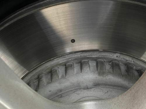

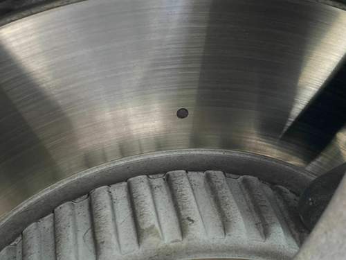

Anbei habe ich mal die Fotos von meinen Bremsscheiben vorne und hinten gemacht. Ich habe von keine AMG Bremsscheiben.
[Von Motor-Talk aus dem Thema 'Kosten Bremsenwechsel S213 220d AMG Line' überführt.]
Bremsscheibe vorne
Bremsscheibe hinten

@Bruno_Pasalaki schrieb am 11. Juli 2020 um 10:26:42 Uhr:
@Eiskurve schrieb am 8. Juli 2020 um 07:49:54 Uhr:
Die Scheiben sind noch für neue Beläge gut.
Leichter Grat aber lange noch nicht an der Verschleißgrenze.
Da man den km Stand nicht kennt ist das eine vage Aussage.
Doch, die sind noch gut, das sieht man.
Auf den Bremsscheiben steht das Verschleißmaß drauf (Mindestdicke), einfach messen, dann weiß man was man hat! Trotzdem spielen auch weiter Faktoren wie gleichmäßiger Verschleiß und Tragbild eine Rolle.
