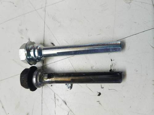

An die Führungen der Sättel darf mwn kein Fett ran, weil dann schmutz haften bleibt und der sattel nicht mehr rund laufen kann. Vielleicht das das Problem bei dir..?
Ich kenne mich schon aus. Hinten hat der 4g eine schwimmsattel bremse mit führungshülsen die werden gereinigt und neu gefettete. Vorne habe ich die brembo 4 kolben Bremsanlage, da werden die Beläge nur leicht an den Führungen gerettet mehr kommt da nicht drauf die originalen Beläge kleben an den kolben da ist ein Kleber drauf. Ansonsten halt das was ich vorher erläuterte.
@Technikeer schrieb am 4. September 2019 um 18:39:46 Uhr:
Laut meiner Info, also von früher wo ich noch an ATE bremsen geschraubt habe, darf laut ATE selber eben Kein Fett an die führungsbolzen dran. Diese werden trocken montiert...
Quatsch da waren vorher auch fett drauf. Kennst du die Bremsanlage des a6 4g nicht? Guck dir mal die elektrische epb mit dem Sattel von trw nochmal genauer an.

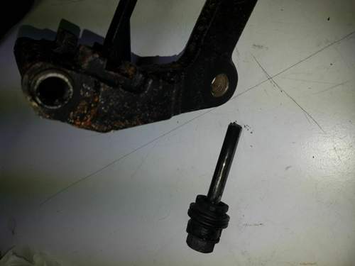

Meine waren auch gefettet hinten. Ein Gummi Manschette war kaputt dadurch lief das Fett raus und Schmutz kam rein. War Bomben fest und die Hülse musste gewechselt werden.
die Führungsbolzen laufen in einer Gummimanschette und müssen gefettet sein.
Was oft vergessen wird ist, die Bleche welche in den Führungen des Sattelträgers geclipst sind zu wechseln. Wenn die nicht sauber drin sitzen oder die alten wieder verbaut werden kann es zu Problemen kommen weil die Beläge klemmen...
Ich persönlich fette diese Bleche auch ganz ganz dünn.. aber eher um Korrosion vor zu beugen als um es "flutschen" zu lassen.
Führungsbolzen
Führungsbolzen

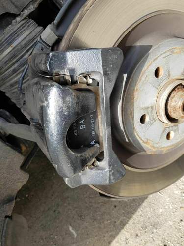

Hallo in die Runde, bin gerade dabei die Bremsbeläge hinten zu wechseln. Leider fährt der Bremskolben in der Servicestellung nicht weit genug zurück um den Sattel wieder auf die neuen Beläge drauf zu machen. Ein zweites Mal kann man die Funktion nicht ausführen. Gibts da einen weitern Trick? Danke schon mal vorab
[Von Motor-Talk aus dem Thema 'Bremskolben fährt nicht weit genug zurück, Beläge wechseln' überführt.]
Muss man nicht die Kolben noch zurück drücken!?
ja genau, hab ich jetzt auch mitbekommen. Kolben den letzten Zentimeter einfach zurückdrücken. Danke, Thema kann geschlossen werden, Bremsbeläge sitzen.
