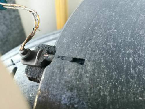

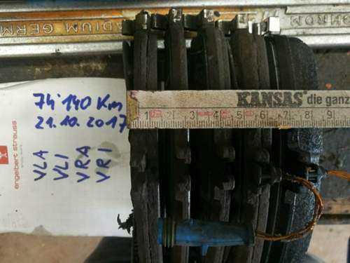

habe nun bei ca. 74.000km die Beläge auf der VA selbst gewechselt.

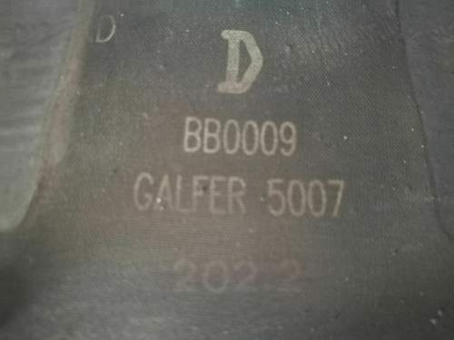

Der Freundliche wollte 200€ zzgl. haben mit Belägen (Hersteller allerdings unbekannt, auf den Alten stand GALFER drauf).
Nun sind ATE Ceramic drin - mal sehen ob die Felgen damit wirklich sauberer bleiben....
Der Sensor hatte sich noch nicht gemeldet, war aber bestimmt kurz davor (Foto)
Die 4 Beläge waren SEHR unterschiedlich abgefahren, obwohl die Sattel noch leicht beweglich waren.
Besonders Vorne Links sind die Unterschiede sehr groß (VLI - vorn links innen / VLA - vorn links aussen).
Innen noch max 1mm, außen ca. 5mm.
Ganz rechts im Vergleich der Neue.
Die HA-Beläge sowie alle 4 Scheiben waren noch super in Schuss.
Sensor
Vergleich der Beläge
Alter Belag

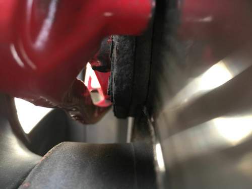

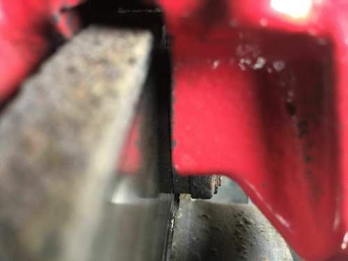

Was sagt ihr zu meinen hinteren Bremsbelägen? Halten die noch oder lieber schon tauschen? (90000 km)
Bremsen gehen noch 1A...
Hinten-links
Hinten-rechts
