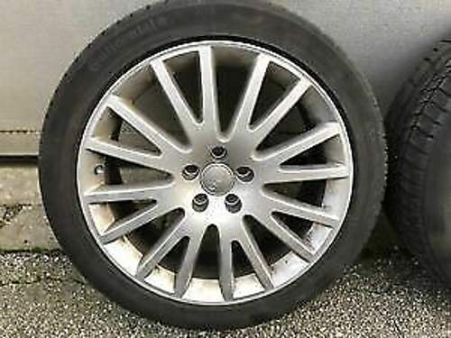

9x20 ET46 275/35/20 102Y
8x19 ET40 235/45/19 99V

Das wollte ich wissen.. mit die s8/w12 bremsen sollen die 20 zoll passen, 19 bin ich nicht sicher wegen 8”... mit die rs6 bremsen muss du für die 19 zoll distanzscheiben montieren... wegen 8” breit... 10mm soll reichen... 20 zoll soll passen mit 9” und ET40..

Der RS6 hat Winterräder in der Grösse 9J x 19 ET 29 ab Werk.
Schneeketten brauche ich keine es fällt ja keiner mehr.
Die RS6 6 Kolben Bremse ist seit gestern drin.
8x19 ET 40 Winterräder passen auch ohne weiteres.

Hier noch ein Bild von den 19er
4E0601025AL

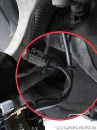

Nach gut 2,5 Jahren ist ein kleines Problem aufgetreten.
Die Beläge sind nach 35tkm noch bei 40% etwa.
Jetzt ist durch die Befestigung oben der Stecker von der Verschleißanzeige abgefallen.
Ok Meldung Bremsbelag kam dann immer wieder.
Hatte noch neue Warnkontakte hier aber da muss ich mir noch etwas überlegen.
Sonst bremst sie weiterhin sehr gut
