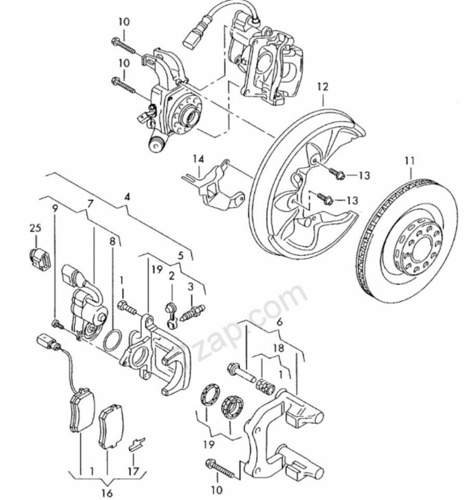

Bremssättel is komplett dabei, so auch die halter, aber was ist genau die leitbleche?
Meinst du nummer 4E0 615 311 L (deckbleche)?
Nummer 9 auf vorderachse und nummer 12 auch hinten achse...?!
.jpg
Du hast sie Hitzebleche genannt die hast du doch auch gekauft.
Auf die bildern von etka, bekomme ich alles!
Deckbleche=hitzeblech=leitbleche= ja habe ich 🙂
