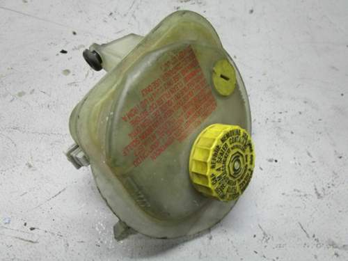

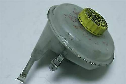

Der hydroblock ist 8E0 614 111T die Nummer ist auf 5.3 Hydros drauf. Aber wenn eine Pumpe drunter hängt dann ist es 5.3. Und wenn der Bremsflüssigkeitsbehälter eckig ist wie Bild 1. ist es 5.3. Wenn der rund ist Bild 2 ist es 5.7. Sieht man erst wenn die verkleidung vom wasserkasten ab ist.
@A627tOlli schrieb am 3. August 2020 um 13:49:17 Uhr:
Diese Bilder besser?
Das sieht dann ja aus nach 5.3 oder🙄.
Heißt: muss ich Beifahrersitz ausbauen und Teppich weg 😠?
Scheind 99% 5.3 zusein. Ganz gewiss wird man es wissen wenn du das ABS STG auf der Beifahrerseite ausbaust. Ich glaube das ist vor dem Beifahrersitz unter dem Teppich.
