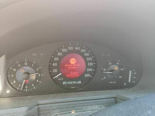

Warte gerade auf den schlepper, hab mal Fotos von der Meldung gemacht. Die motorlampe ist der turbolader!
Img-20200901
Vorglühanlage auch Fehler, da hast ja noch paar Baustellen.

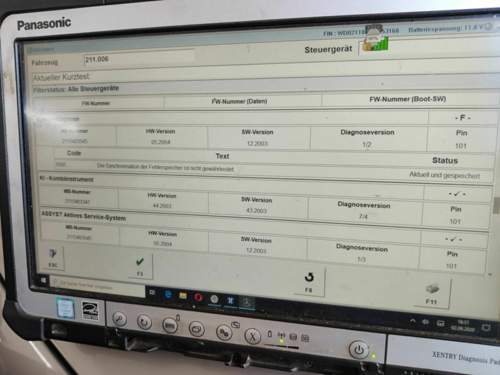

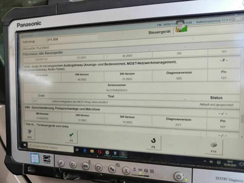

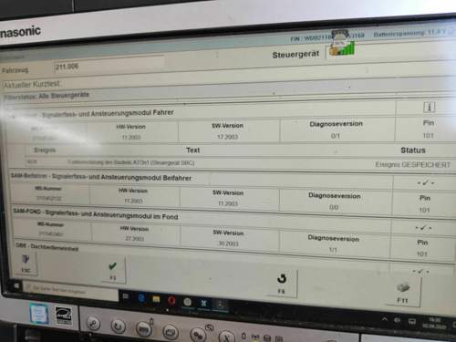

Folgende Fehler spuckte die Diagnostik aus:
D117
930E
9034
C26DE
C25D6
C233D
C23BD
C26BB
P2000
P2010
2242-001
(wohl doch defekte Glühkerzen)
2133-004
2135-004
2136-004
Vielleicht wird hier jemand daraus schlau, Mechaniker sagte er müsse nun erstmal auf Fehler Suche gehen (Werkstatt macht nur Mercedes, Car Medic in der Billstraße, wurde mir als gut empfohlen)
