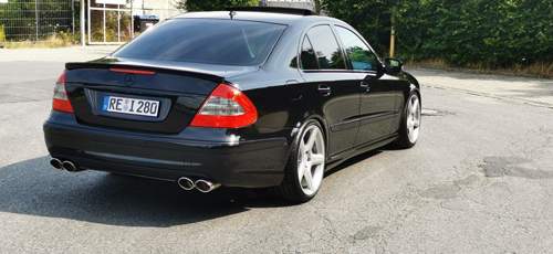

Moin,
also ich fahre auf meinem W211 mopf die Styling 3 vom W219 allerdings in 19 Zoll. Aber sonst mit identischen Maßen wie du fahren willst.
VA: A2194011502
8,5J ET 25
HA: A2194011602
9,5J ET 28
Als Bereifung habe ich mich für die Michelin Sport 4S entschieden.
VA: 235/35/19
HA: 265/30/19
Der Wagen ist ein ganzes Stück tiefer gelegt. Habe keine Spurplatten montiert. Es passt alles perfekt, kein schleifen sonstiges.
Habe mir im Internet ein Teilegutachten besorgt für die AMG Felgen. Außerdem von Michelin eine Reifenfreigabe. Damit bin ich dann zum TÜV Nord und habe die Rad Reifenkombination per Einzelabnahme eintragen lassen.
Ohne Probleme eingetragen bekommen.
Einzelabnahme hat mich gekostet ca. 180€
Zur Veranschaulichung hier ein paar Bilder von meinem...
Liebe Grüße
Hier ein paar Bilder mit den schönen Styling 3

Vielen Dank ! Hilft mir sehr weiter !
Scheint ja dann so als ob die Felgen bei mir einwandfrei passen würden, mein w211 ist nicht mal tiefer gelegt und Felgen sind sogar kleiner, also müsste ja alles passen !
Könntest du mir nur verraten, wie oder wo ich diese Teilegutachten finde ? Ich finde immer nur die zulässigen Rad und Reifenkombinationen für den W211, da sind die Felgen ja nicht enthalten. Und was meinst du genau mit Reifenfreigabe ? (ist für mich alles neu. 🙂)
Liebe Grüße
Ich denke dass sollte alles so locker passen bei dir mit 18 Zoll und Serienfahrwerk. Das Teilegutachten habe ich von kleinanzeigen gekauft. Musst mal da nachschauen, da verkaufen welche für speziell AMG Felgen Teilegutachten als PDF Datei. Reifenfreigabe habe ich Michelin angeschrieben per E-Mail ob ich die Reifenkombination so auf dem W211 fahren kann mit den Felgen. Sehr nett und hilfsbereit kam nach nur 1-2 Tagen eine E-Mail mit der Freigabe der Radkombination das es so möglich ist.
