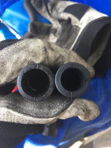

Hier ist ein Bild von einem meiner KGE Schläuche vom E55 AMG. Man sieht schön wie aufgequollen und gleichzeitig dünner die Schlauchwandung im Vergleich zum neuen Schlauch war. Mit Nebel geprüft kam der Nebel direkt am Anschluss am Ventildeckel raus.
Alter neuer KGE Schlauch
@LNBR7 schrieb am 15. September 2023 um 22:25:42 Uhr:
Wie kann ich das denn, bis auf der sichtlichen Prüfung, testen? Die Schläuche sind tatsächlich älter, wirken allerdings intakt und scheinen keine Probleme zu machen. Wie kann ich das alles insgesamt auch beim Ansaugrohr testen?
Das Problem ist, dass die Schläuche hart werden und nicht mehr sauber abschließen und dann an den Übergängen undicht werden.
Du kannst einfach die kompletten Schläuche tauschen, die sind nicht teuer und es ist einfach zu erledigen.
Und wie gesagt, in diesem Zuge sollte man auch gleich das Ansaugrohr checken. Die hat auch Dichtungen, die hart werden. Manchmal bricht auch hinten bei der Arretierung der Clip ab, sodass es ein wenig locker ist.
Das ist auch eine Falschluftquelle. Das Rohr muss bombenfest auf der Arretierung sitzen.
