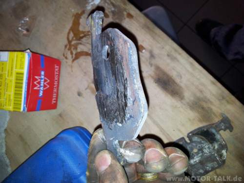

Habe die blackstuff (Straßenbelag) in meinem E46 M3 auf der HA ! gefahren.
300 km Straße und 15min Rennbetrieb auf der Rennstrecke, brannten die hinteren Sättel !

Naja 15 minuten auf der Rennstrecke ist zuviel für Beläge die für die Straße ausgelegt wurden. Falls die Bremse nicht richtig entlüftet wurde, können auf der HA viel Höhere Temperaturen als 400 Grad entstehen,

Der Bremsbelagsatz, der vorher montiert war. Ist ein orig. BMW gewesen. Also auf Serie. Der hielt ca. 15.000km, wovon ca. 2-4 Stunden reiner Rennbetrieb ist.
