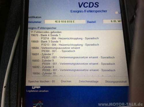

Ich hab ein Problem und hoffe ihr könnt mir helfen...
Es handelt sich um einen A8 4E W12 Bj. 2005
Und zwar hat der Wagen seit einiger Zeit Probleme mit dem Motor bzw. der Elektronik. Es kam anfangs in unregelmässigen Abständen die Motorkontrolleuchte und es wurden dann auch Fehler abgespeichert:
(siehe Bilder)
Anfangs waren nur die Fehler mit Heizerrückkopplung und Verbrennungsaussetzer - nun ist Gemischadaption und Luftmassenmesser dazugekommen. Neuerdings ist sogar in Esp,Acc und Ag ein Fehler drin von Motor (Lastsignal)
Nun war am Anfang nur die Mkl da ohne Probleme, dann fing der Wagen auch an unregelmässig sehr schlecht zu laufen was zt. soweit ging das er fast nicht mehr den Berg hoch gekommen ist...
Ich hab daraufhin bei Audi nachgefragt da mich ein sehr nettes Mitglied hier darauf hingewiesen hat das es mal eine Aktion gab wegen der Zündspulen. Die wurden damals aber lt. Audi bereits neu gemacht. Der Wagen hat aber schon knapp 370tkm gelaufen und deshalb hab ich nun nochmal alle Kerzen und Zündspulen neu gegeben. Leider hat das auch nichts geändert, meistens läuft er ganz normal mit voller Leistung (trotz Mkl) und manchmal spinnt er komplett mit sehr wenig Leistung und miesem Motorlauf.
Was mir auch noch aufgefallen ist:
Direkt nach dem löschen der Fehler läuft er erstmal sofort extrem schlecht - ein paar Mal neu starten und fahren gibt sich das aber meistens wieder und er läuft wieder normal. Das einzige was ich reproduzieren kann ist der unmittelbar schlechte Lauf nach dem Löschen der Fehler - ansonsten kann man nie wissen wann er gut läuft und wann nicht...
Mir ist auch aufgefallen das das Innenlicht und das der Türleuchten im Standgas etwas flackert.
Wäre sehr nett wenn jemand etwas dazu schreiben könnte - ich weiß im Moment nicht weiter...
Danke!!!
Mfg Andy

Hatte beim 4,2 das gleiche verhalten , ist falschluft oder luftmassenmesser.
@audis6blue schrieb am 6. Juli 2016 um 13:20:27 Uhr:
Mach die Luftmassenmesser neu, dann könnte es weg sein. sämtliche beschriebene Probleme deuten darauf hin. Wenn die LMMs ins Jenseits gehen, dann läuft der Motor nicht mehr sauber und das Lastsignal ist nicht Ok (das kommt vom LMM).
Über kurz oder lang killt man mit defekten LMM sein Getriebe, das mag das nämlich gar nicht so gerne.
Dass er nach Löschen unrund läuft und sich dann später fängt könnte am "freibrennen" der LMM liegen.
Das flackernde Licht kommt vom unrunden Motorlauf, oder aber deine Lichtmaschine braucht eine Reparatur.
1. Lösung: LMM tauschen. Original vom Händler, nicht irgendwo bei eBay oder günstig im Netz. Es gibt gefälschte LMM am Markt. Nur Original Bosch mit versiegeltem Karton. (Bei Audi selbst kosten die auch nicht die Welt).
2. Danach weiter sehen. z.B. Kabelbruch.
Edit: Deine Lambasonden melden einen Fehler im Heizkreis. Das verschlechtert das Laufverhalten auch (im kalten Zustand), da die Lambdasonden nicht richtig arbeiten können.
Fehler 17481 ist jedoch eindeutig ein defekter LMM. Die anderen Fehler sprechen auch dafür:
LMM meldet Luftmenge ist X. Lambda meldet: Das ist zu mager -> Rückschluss es ist mehr Luft drin, als der LMM denkt. Das ist eine typische Alterungserscheinung vom LMM
Nur nebenbei: Mit MKL fahren und diese ignorieren ist nicht sonderlich schonend für Motor und Getriebe. Bei falschem Lastsignal geht das Getriebe den Bach runter.

Bei der Laufleistung wäre es nicht verwunderlich, wenn die Lambdasonden es inzwischen hinter sich haben.
Allerdings kann der defekte Heizkreis auch durch einen Kabelbruch verursacht sein.
Bei defekter Lambdaheizung kommt sie im Kaltstart nicht schnell genug auf Temperatur... der Wagen ist dann etwas "dreckiger", was den Abgasausstoss angeht. auf Betriebstemperatur merkt man dann nichts mehr davon...
Tausche erstmal die LMM, dann kann man weitersehen. Die Indizien deuten darauf hin, dass mindestens einer davon hinüber ist. Wenn es noch die ersten LMM sind, dann lohnt sich tauschen in jedem Fall.
Lambdasonden wären nicht verwunderlich.
Es gibt aber auch eine TPI, die das Nacharbeiten der Stecker/Kabel im Stecker Bereich vorsieht.
Einfach mal checken.
