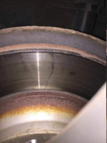

Einen Ruck beim Losfahren habe ich auch nicht, dennoch habe ich eine Art „Abdrücke“ oder „Spurbildung“ auf den hinteren Scheiben (links mehr als rechts) – die sollen lt. dem Freundlichen für dieses Phänomen verantwortlich sein und eben entstehen, wenn das Fahrzeug eben dann nach der Fahrt mit der angezogenen EPB steht.
Das System während der Fahrt zu nutzen ist wohl nicht das Problem – eher dann beim Abstellen.
Da ich es während der Fahrt sehr gerne benutze (ich finde es angenehm während der Rotphase den Fuß von der Bremse nehmen zu können), gewöhne ich es mir eben gerade an vor dem Ausstellen des Motors mittlels Taste die 25cm davor liegende Auto-Hold-Taste zu drücken und das System nur für’s (ebene) Parken zu deaktivieren.
Wobei, das „Problem“ trat bei erstmals bei 65.000km bei den ersten Scheiben/Klötzen auf , dann bei den 2. Scheiben/Klötzen (erster Wechsel kpl. bei 90.000) schon nach 15.000km! Aktuell habe ich auf dem zweiten Satz 66.000km drauf.
Die Bremsleistung an sich war auch nie zu beanstanden. Ich bremse wochentags immer 1x täglich wegen einer Ausfahrt von km/h 200+-x auf km/h 80 ab – ganz im Gegensatz zu unserm Beetle und Scirocco verlottern dabei die hinteren Scheiben wenigstens nicht…. ??
Wir werden sehen, wie es sich ab in 4 Wochen dann mit dem neuen 2021er dann verhält…
Passat B8 Scheibe hinten m. 66.000km a
Passat B8 Scheibe hinten m. 66.000km b
