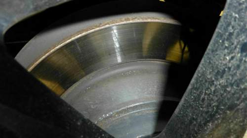

Hat hier schon jemand sein Bremsen erneueren lassen ? Und wenn ja nur Beläge oder komplett mit
Scheiben ? Ich habe jetzt bald 90 000 runter und hinten wird es jetzt langsam Zeit. Bei den Scheiben
bin ich mir nicht ganz sicher die sehen nämlich noch gut aus. Gibt es Erfahrungswerte von eurer Seite aus ?

Das das ABS aktiviert ist, kann ich bestätigen. Man hört das rubbeln und vibrieren.
Aber das Fahrzeug bremst mit ca. 30%.
Definitiv keine Vollbremsung. Das Auto hält gemächlich an.
Die rostigen Scheiben hinten sind nach 5x betätigen jedenfalls wieder sauber.

Liegt es definitiv an den Ford verbautem Material oder liegt es an der generellen Konstruktion?
Meiner hat erst 17200 runter und die Scheiben Aussen sehen sehr gut aus, aber ich werden die Beläge gleich mal auf Ceramic von ATE umbauen.
Wenn die Scheiben fällig werden, werden Brembo Scheiben verbaut.
Mir wurde gesagt das es mit der elektronischen Feststellbremse zusammen hängt!
Hast du eine?
Ich hatte jetzt im März den ersten TÜV-Termin. Auto in Werkstatt und auch gleich den Service vorgezogen.
Lt. Werkstatt sind die hinteren Scheiben fällig gewesen (Beläge aber noch gut). Alles ok aber ....
.. die vorderen Scheiben und Beläge sind noch super. Werkstatt meint, die werden vermutlich erst zum nächsten TÜV fällig sein - also in 2 Jahren 😁
War bei mir auch so. Angeblich die elektr. Feststellbremse. Sollte normalerweise nicht vorkommen oder sehe ich da was falsch?
