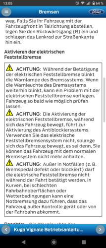

@TiasIV schrieb am 22. Januar 2019 um 11:59:11 Uhr:
Moin,
geht das mit dem Bremsen wechseln auch so einfach bei der elektrischen Handbremse? Hab gehört die muss man mit ner Tastenkombination zurücksetzen.
LG
Servicemodus ein:
Die Zündung einschalten.
Das Fahrpedal drücken und gedrückt halten und den EPB-Schalter in Stellung LÖSEN (untere Stellung) bringen. Fahrpedal und EPB weiterhin gedrückt halten.
Die Zündung in Stellung AUS und innerhalb von 5 Sekunden wieder in Stellung EIN bringen. Das Fahrpedal und den EPB-Schalter weiterhin gedrückt halten.
BEACHTE: Das EPB-System wird deaktiviert und verhindert das Betätigen der Feststellbremse, bis die Servicearbeiten abgeschlossen wurden und der Service-Modus (Wartungszustand) deaktiviert wurde. Die gelbe EPB-Kontrollleuchte geht an, und im Fahrerinformationssystem wird der Wartungszustand angezeigt.
BEACHTE: Beim Austauschen der Bremsbeläge hinten im Service-Modus (Wartungszustand) muss der Bremssattelkolben in das Kolbengehäuse gedrückt werden. Der Bremssattelkolben braucht beim Eindrücken in den Kolben nicht gedreht zu werden.
Die Zündung ausschalten, anschießend das Fahrpedal sowie den EPB-Schalter loslassen.
BEACHTE: Das folgende Verfahren zur Deaktivierung des Service-Modus durchführen, um das EPB-System zu aktivieren.
Das Fahrpedal drücken und gedrückt halten und den EPB-Schalter in Stellung BETÄTIGEN (oben) bringen. Das Fahrpedal und den EPB-Schalter weiterhin gedrückt halten.
BEACHTE: Das EPB-System betätigt die Feststellbremse voll und löst sie wieder, um einen ausreichenden Luftspalt zwischen Bremsbelägen hinten und Bremsscheibe sicherzustellen.
Das Fahrpedal und den EPB-Schalter loslassen.
Es soll laut Ford Etis so am Kuga gehen,selber hab ich es noch nicht am Kuga ausprobiert.

Übrigens, die elektrische Parkbremse kann man auch während der Fahrt betätigen. Man muss wohl festhalten. Dann bremst sie soft . Natürlich nicht auf der Autobahn!
Damit kann man den Rost entfernen. Nun bremst der Kuga wieder giftig, wie es sein soll.
@roxin09 schrieb am 9. Januar 2021 um 14:26:02 Uhr:
Geht das tatsächlich so , hat das jemand ausprobiert ?
Ja, gestern mehrfach gemacht, bis die hinteren Scheiben wieder blank waren.
Eine leere Landstraße gesucht, auf Tempo 50-60 beschleunigt und dann den Taster gezogen und festgehalten.
Wenn du die elektronische Feststellbremse während der Fahrt ziehst und hältst, dann macht dein Auto eine Vollbremsung! Es ziehen dann alle 4 Bremsen!
Habe ich schon ausprobiert.
Das ist eine Schutzeinrichtung.
