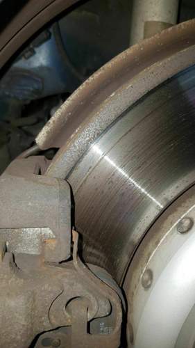

TRW IST SCHROTT Habe auf meinem 635d Trw GDB 1502 auf der Hinterachse, seit 2 jahren schlagen sie seit dem ersten Tag aber so das man es kaum merkt und nur bei leichtem Abbremsen, 5mm und an der linken Scheibe sogar 10mm äußerer Rostrand. ! Das geht garnicht. Leebmann24.de bewirbt auch diesen Schrott als Alternative, vorsicht!
Grund ist nicht die Fläche sondern das man die net richtig auf dem Bremssattel zentrieren kann! Alles wurde in einer freien BMW Werkstatt gemacht. Beim nächsten Wechsel muss um die HA alles neu, dann Zimmermann da sie glaube ich auch BMW beliefern. Verbessert mich wenn ich falsch liege. Fotos gerne auf PM Anfrage. An der VA ist alles top. TRW GDB 1558

Wenn die Scheiben von anfang an schlagen, dann hat deine "freie BMW Werkstatt" mist gebaut und die Radnabe nicht richtig sauber gemacht. Ich wäre sofort zurück zur Werkstatt gefahren und hätte auf Nachbesserung beharrt.

Nein die haben kein Mist gebaut, das war nur nach langer Standzeit und nach 2 mal. Abbremsen erledigt. Wie gesagt es ist so wenigen das selbst die Reifen, die ja bekanntlich nach langer standzeit unrund werden und die ersten paar Minuten mehr Vibrationen erzeugen! Flugrost war da keiner. Aber jetzt mal ernsthaft das sieht doch auf dem Bild ein Blinder mit dem Krückstock, das die Beläge zwar richtig im Sattel sitzen aber dennoch um 10mm nach innen versetzt sind. Und ja Scheiben sind auch ATE(build by TRW). Was für eine Diskussion.
