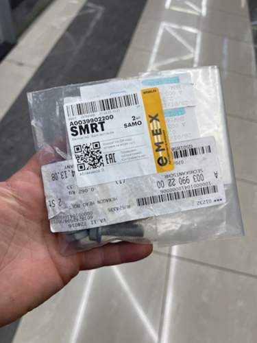

Weil ich nicht glauben konnte, dass die M10x30 Schrauben 12,70€ das Stück kosten, war ich heute noch bei Mercedes.
Die kosten dort nicht 12,70€ sonder über 27€ das Stück, da ist selbst dem Verkäufer die Luft ausgegangen.
So habe ich mir die Schrauben heute online für 2€ das Stück die Schrauben bestellt.
https://schrauben-expert.de/...ingewinde-Stahl-zinklamellenbeschichtet
