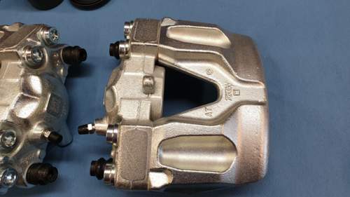

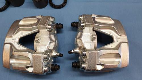

Ich wollte heute noch für hinten die Sättel vom W203 C55 doch noch nachbestelle.
Leider zurzeit nicht zu bekommen.
Damit ich mit meinen Felgen erst gar keine Probleme bekomme, habe ich in der Bucht, noch 4 gebrauchte 18" Felgen gekauft, die auf einem C55 gelaufen sind.

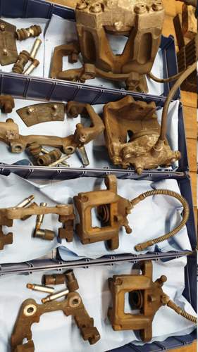

Die Sättel vorne aus Aluminium machen, was die Verarbeitungsqualität angeht, einen 1a Eindruck.
Hi, die sehen gut aus.
Was mich aber wundert, warum ist nur die Mitte verzinkt?
Denn eigentlich kenne ich das nur so, das es komplett verzinkt ist.

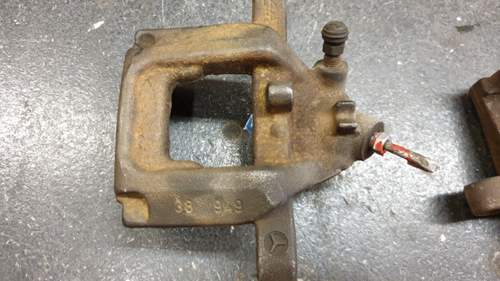

So sahen meine alten Sättel vom s204 aus.
Dann habe ich die sandgestrahlt. Und im Öl gebadet.
@Underground1 schrieb am 11. August 2023 um 16:14:15 Uhr:
Weil die beiden äußeren Hälften aus Alu bestehen.
Viele Grüße
Alu kann ohne Probleme verzinkt werden. Meine 204 Sättel vorne sind teilweise aus Alu und Teilweise aus Gusseisen.

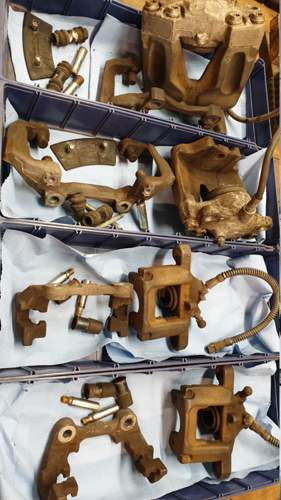

Nach dem strahlen waren die zum verzinken weg.

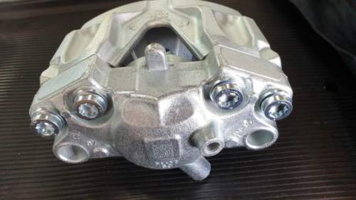

Ist das galvanisch gelb verzinkt?
Nicht gelb verzinkt.denn das gefällt mir nicht. Silber grau verzinkt.
Vorher nachher.
Natürlich habe ich die Kolben, Manschetten, Führungen, Schrauben entlüfternippel usw..neu gemacht.
Und dann direkt, radlager mit nabe bremsscheiben und Beläge mit erneuert.
Damit es nicht nur optisch sondern auch technisch gut aussieht.
Sehr ordentliche Arbeit und schöne Farbe.
Und was mich total gewundert hat, war die Kosten für das verzinken. Ist spottbillig für so eine chemische Drecksarbeit.
Eigentlich wollte ich die Sättel wie bei amg lackieren lassen. Aber ein faustsattel ist halt was anderes wie ein Festsattel. Da müssen die Führungen sauber und gangbar sein.das wäre lackiert nicht so schön gewesen.

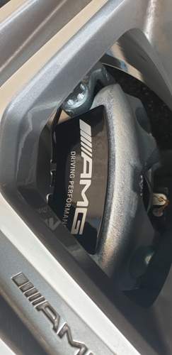

Und zum Schluss gehört natürlich ein Logo drauf.
Bei deinem neuen Sattel würde ich von außen einen Amg Schriftzug anbringen und diesen mit Klarlack überziehen lassen. Denn der Aufkleber soll ja ewig halten und gut aussehen.

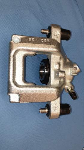

Da ich neue Bremssättel für hinten irgendwann bekomme, die optisch bereits Silber behandelt erscheinen, überlege derzeit eigentlich nur welche Farbe ich auf die Sättel bringe. Da gibt es bestimmt mega Qualitätsunterschiede.
Ich würde es silber lassen und mit einem Aufkleber und Klarlack vom Lackierer aufwerten.

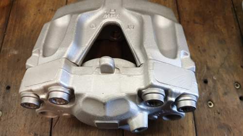

Wie sehen die Sättel von der Seite aus? Passt da ein Schriftzug drauf
Ja da passt ein Aufdruck drauf.
Hatte nach der Instandsetzung der vorderen vor sehr langer Zeit Brembo einlaminiert.
Ich denke ich werde die Sättel Gold lackieren und Brembo wieder draufmachen.

Ich bin etwas erstaunt, was Mercedes für eine Befestigungsschraube M10x30 - A0039902200 für die hinteren Sättel verlangt! Die jetzigen A0004231771 M10x22 sind leider zu kurz.
Da keiner der üblichen Händler diese dusseligen Schrauben anbietet, versuche ich jetzt auf anderem Wege diese zu bekommen. Da ich jetzt keine Lust habe eine Schraube herauszudrehen,um die Steigung zu messen, dachte ich mir, ich frage erst mal hier nach, ob jemand die Steigung dieser Schrauben zweifelsfrei benennen kann?
