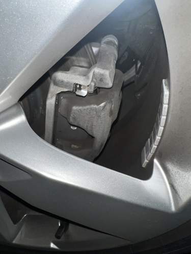

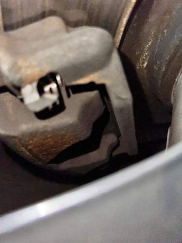

Ich habe heute beim Wagen packen zufälligerweise auf den Bremssattel hinten geschaut und dann sehe ich dort drauf Rostablagerungen und das bei nicht mal 60‘000 Km. Komischerweise nur links, also fahrerseitig.
Habt ihr das auch? Beim 2,0 TDI 4G war über 12 Jahre kein einziger Rostfleck auf den gesamten Bremssätteln.

Kann gut sein das da schon ein Belag auf Eisen schleift, also runter ist. Bei 60K ist das nicht ungewöhnlich wenn du z.B viel mit Tempomat fährst. Vielleicht hängt die Führung und der innere Belag, den du so nicht siehst ist runter.
Vielleicht hat sich auch mal ein Stein verklemmt und hat was von der Scheibe abgeschliffen, was feine Späne erzeugt hat die sich abgesetzt haben und logisch sofort rosten.
Hilft alls nix, Rad muss runter, zerlegen, prüfen, reinigen, gangbar machen / ggf. Scheiben und Beläge ern.
Alles andere ist nur "Vielleicht" und bringt dir nur schlaflose Nächte :-)

Einfach nur nochmal zur Klarstellung, ich habe nur an einem Bremssattel Rost. Weder Scheiben sonst noch andere sichtbaren Teile sind betroffen.
Mich wundert es, dass es nur an einem Bremssattel rostet.
Dann solltest du beim freundlichen nachforschen, ob der hintere Bremssattel evt. ersetzt wurde..
