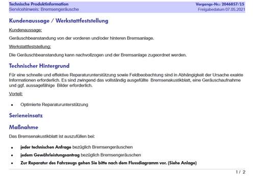

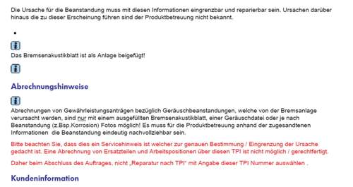

Das Problem ist schon lange bekannt, aber es gibt keine Abhilfe. Jedenfalls keine, die Audi bezahlen will.
Vielleicht kannst du trotzdem Rückmeldung geben, was sich bei deinem Termin ergeben wird.
Das Dokument ist schon drei Jahre alt, geändert hat sich seitdem offenbar nichts.
