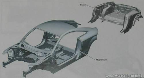

Haben der S3 und der TT bzw. TTRS nicht die selbe "Basis" (Fahrwerksaufhängung, etc.)? Naja gut, aber selbst wenn, dass heißt ja nix denk ich mal. Denn die Aerodynamik- & Bremsengeometrie ist ja trotzdem anders...

der TT ist leichter als ein gleich motorisierter A3. Die Gewichtsersparnis des TT resultiert aus der Verwendung von Leichtmetallblechen, allerdings hauptsächlich ab der B-Säule bis ins Heck. Daher ist der TT insbesondere auf der HA leichter, auf der VA hingegen weniger.
Und das merkt man dann halt beim Bremsen.

Sorry Chris komplett verdreht deine Aussage, siehe Anhang.
Der TT 8J ist nahezu 50/50 ausbalanciert!
semu
Tt-karosse
