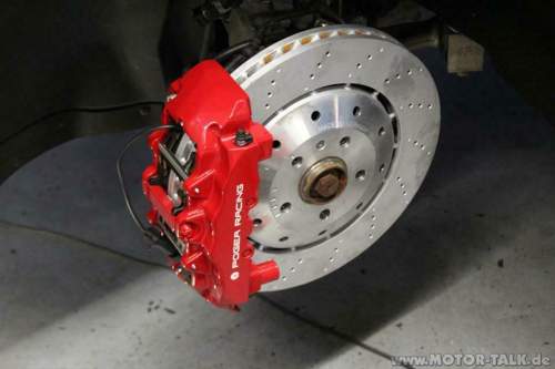

Ich glaub, da hat sich einer was ausgedacht 😉
Wenn sie funktioniert und nicht zu teuer ist, ...
Von wem sie ist, steht ja drauf 😁

Wenn ich das richtig sehe ist das doch nur ein anderer Sattel auf der Serienscheibe....
Dennoch bleibt der bauartbedingte Hitzestau....
