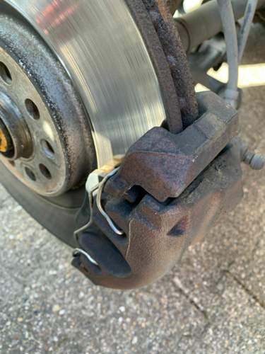

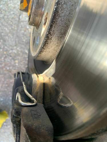

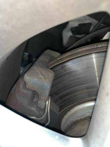

Heute ist der Wechsel auf die Sommerreifen und ich komme nochmal dazu mir die Bremsen anzusehen. Das quietschen ist leider etwas schlimmer geworden... die Bremskraft ist da, würde ich behaupten. Ich würde aber genauso behaupten, dass so keine Bremsen aussehen sollen.
Was ist eure Meinung dazu?
Und kann ich die Bremsen, ohne sie zu demontieren, reinigen?
Paul
Zu heiß dürften sie nicht geworden sein, ansonsten gäbe es Verfärbungen. Aber schauen beide Seiten ident aus oder ist dies nur einseitig?

Da wäre die Ursache dann "Bremsbelag mangelnder Qualität" und du hättest auch das Quietschen.

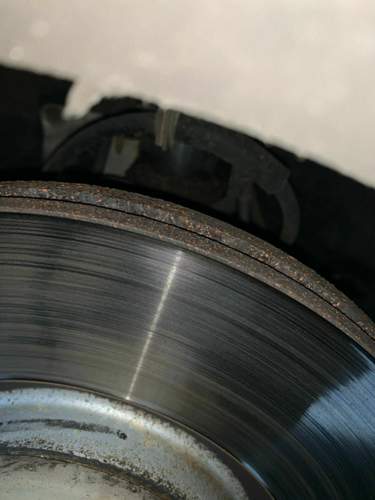

Also die Scheiben sehen gut aus, sind aber an der Verschleißgrenze. Beim nächsten Belagwechsel mit erneuern..

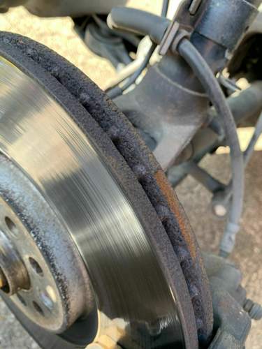

Das quietschen wird immer stärker, und häufiger. Die Bremsbeläge sehen meiner Meinung nicht so gut aus, und die Scheibe ist irgendwie wellig.

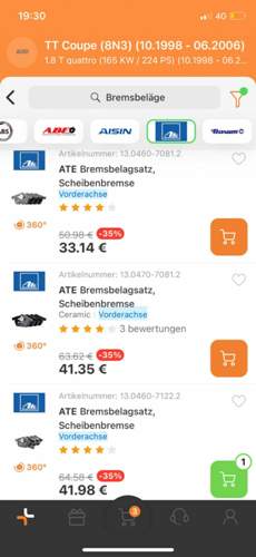

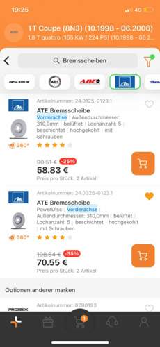

Ich bestelle jetzt einmal Bremsbeläge und Bremsscheiben neu von ATE
Vielleicht hat da jemand einen Tipp was besser ist?
Siehe Bilder:
Wo ist der Unterschied bei den Bremsscheiben?
Und wo der Unterschied bei den Bremsbelägen (nicht ceramic)?

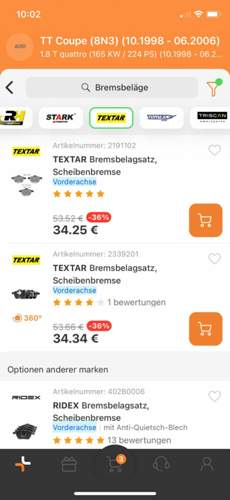

Ich würde Scheiben von Brembo nehmen und Beläge Textar Epad
@BullTT68 schrieb am 27. April 2021 um 20:32:35 Uhr:
Klingt gut, bei Brembo müssten die Töpfe der Scheiben beschichtet sein, dann rosten die nicht. Das sieht besser aus.

Die brembo Scheiben haben aber 312mm statt wie ATE 310mm
Muss ich dafür etwas ändern, oder Plug an Play?
Und welche von beiden Textar meinst du @BullTT68 ?
