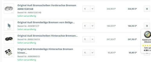

Bremse komplett (Original) Scheiben + Steine vorne und hinten kosten im AHW Shop 862€ (incl. Versand).
Scheibe VA 350mm
Scheibe HA 330mm
Alles in allem mit 35% Rabatt für jedermann 🙂
1700€ ist eben für eine freie Werkstatt total überzogen. Da gibt es die Teile in Erstausrüsterqualität für 600€ plus Einbau darf das keine 1000€ kosten.

Bremse
@MZ-ES-Freak: Danke für die Info...da passt die Relation wieder.
