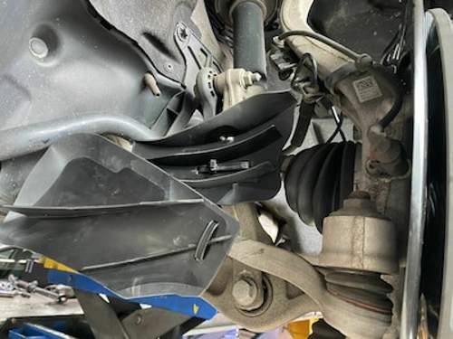

Habe zwar nicht die Antwort auf deine Frage aber warum verbaust du nicht erstmal die komplette Bremsenbelüftung?
[Von Motor-Talk aus dem Thema 'Bremsenupgrade 50TDI 350mm auf 55TFSI Bremse 375mm' überführt.]
Hallo, was genau meinst du?
Luftkanäle?
https://www.motor-talk.de/.../bremsen-t6827318.html?...

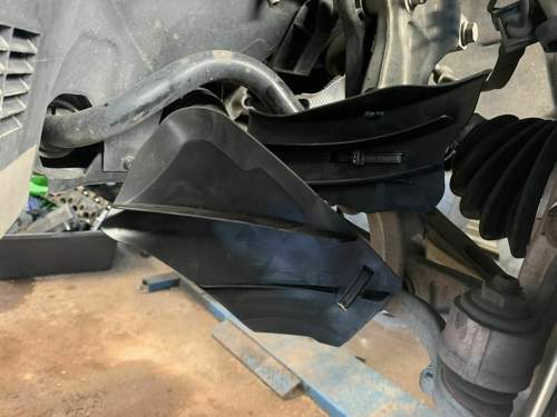

Na die Luftleitschaufeln, geschlitzte Ankerbleche und Luftführung unter der Stoßstange.
Jxqmhns2wypyy8pu
Jxqhttw9crdzkehu
Jxqhtfp1me6oh5db
+2
Und die Leitbleche passen direkt an den 50 tdi?
Also nur kaufen und anschrauben?
Hat jemand Artikelnummern für die Leitbleche?
Auf 7zap.com ist nach dem 4G Schluss mit Teilenummern.
Der hat doch Festsättel da ist nichts mit Sattelhalten.
Wir sprechen hier von einer Festsattelbremse. Ergo gibt es keine Sattelhalter im Sinne wie bei einer Faustsattelbremse. Die Bremse ist direkt am Radlagergehäuse befestigt (auch gut an den Bildern ein paar Antworten über mir zu sehen).
