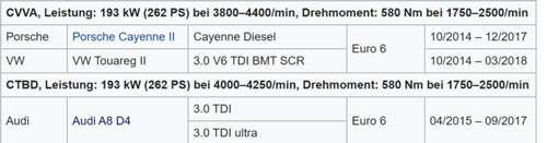

Den Motor gab es doch nur als Diesel im A8
@Mudscho schrieb am 13. September 2022 um 13:02:29 Uhr:
scheinbar nicht 😕
Einsatz 262 PS Motor

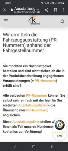

Guten Morgen weiß jemand wo ich die Pr Nummern beim A6 C8 finde.
Bzw welche Bremsen man braucht?

Kann mir eventuell jemand sagen welcher Bremsscheibendurchmesser VA verbaut ist ? Komme da nicht klar
[Von Motor-Talk aus dem Thema 'Bremsen VA PR Nummer' überführt.]
350x34mm
Ist der Code 1ZA. Gibt werksseitig zwei unterschiedliche Teilenummern für die Bremsscheiben, bis Juni 2020 wurde (4M0615301Q) und danach (4M0615301AN) verbaut.

Steht auf dem Aufkleber im Handbuch, hat mit dem Baujahr nix zu tun

1ZA ist in diesem aber auch richtig

Das hilft auch bei vielen Fragen.
