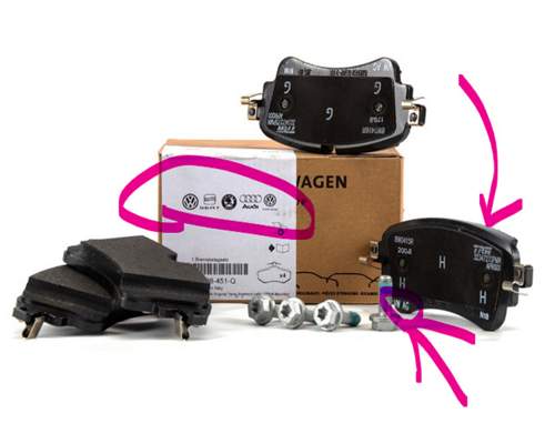

Audi, VAG , BMW , Mercedes und alle andere Hersteller fertigen keine Bremse für ihre Fahrzeuge, die kaufen es bei ATE, TRW, Textar, Brembo und anderen Herstellern und kriegen eigene Branding drauf(schauen Sie auf originale Teile und finden Sie bestimmt Name vom Hersteller von Bremsen).

Bremsen, Leuchten, Steuergeräte, Reifen und vieles mehr wird bei grossen Lieferanten/Herstellern bestellt(wie ATE, TRW, Brembo, Valeo, VDO, Siemens, Conti....)
Beispiele sehen Sie auf den Teilen, meistens nicht nut Logo von Autohersteller, sondern auch vom Lieferrant aufgebracht.
TRW
