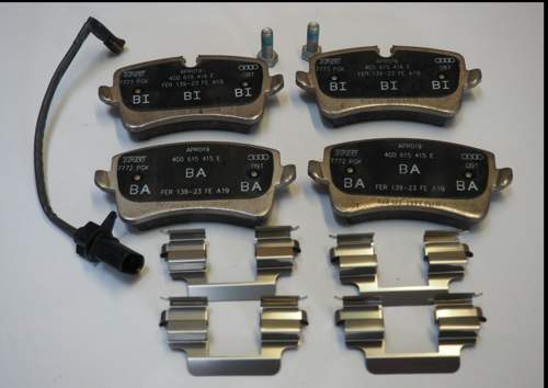

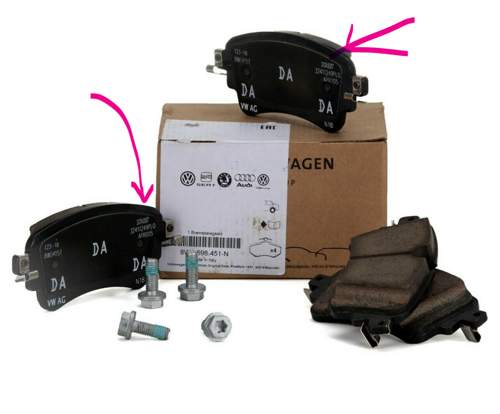

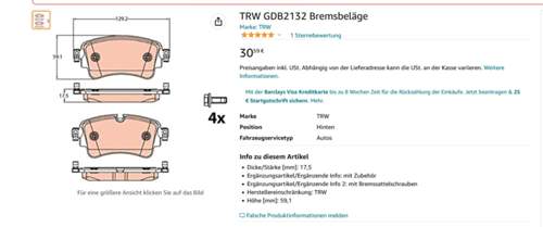

Welche Marke Bremsen hat Audi A6 C8 (50 TDI) als Original?
Besten Dank im Voraus
Hintere Bremsklötze TRW für PR-Nummern: 1KF
Audi Teilenummern: 4N0698451J nur Beläge !
Lieferumfang: 1x Komplettsatz = 4x Bremsbeläge (hinten) inkl. 4x Sechskantbundschraube M8x22-MK und 4x Haltefeder 4K0615231A
Audi Teilenummern: 4N0698451F // 4N0698451D
Lieferumfang: 2x Bremsscheiben (hinten) inkl. 2x Befestigungsschrauben
Audi Teilenummer: 8W0615601K // 8W0615601E
ODER ZUBEHÖR von TRW
TRW GDB2132 Bremsbeläge Preis ca. 30-40 euro.
Trw

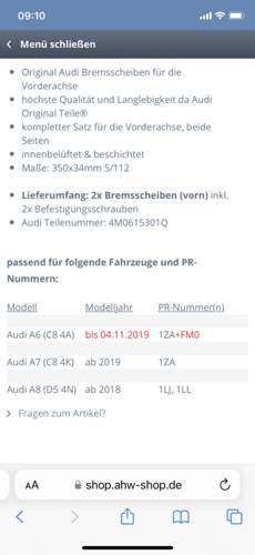

Beispiel für A6 50 TDI für PR Nummer 1ZA und 1KF:
Audi A6 (C8 4A) Bremsen, Vorderachse
- Original Audi Bremsscheiben Vorderachse Bremsen Scheibenbremsen 4M0615301Q pro Stück 639,90 € ( 2 Stück - 1279,80 euro)
- Original Audi Bremsscheiben Hinterachse Bremsen Scheibenbremsen 8W0615601K pro Stück 264,90 € ( 2 Stück - 529,80 euro)
- Original Audi Bremsbeläge Hinterachse Bremsen hinten Beläge 4N0698451D Satz - 116,90 €
- Original Audi Bremsbeläge Bremsen vorn Beläge Scheibenbremsen -- ca. 300 euro ( Leider keine passende für mein Wagen gefunden).
- Kontaktgeber Bremsbeläge Original Audi Geber Verschleißanzeige Bremsen 4M0615121AB - 31,50 €
- Original Audi Kontaktgeber Bremsbeläge Geber Verschleißanzeige Bremsen 80A615121 - 29,90 €
Also die Teile nur(ohne Arbeit) kosten - 2287.90 Euro + Arbeit + Schmierfett /Schrauben.
Lösung sind Zubehör Teile von TRW oder ATE.
Zum Preis:

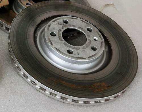

Die 3600€ sind leider realistisch. Das hat bei den älteren 50TDIs damit zu tun, dass die Scheiben mehrteilig sind (Reibring und Aufnahme aus verschiedenen Materialien), daher die 12xx€ (von oben) für 2 Scheiben. Ab einem gewissen Baujahr werden Sie einteilig und damit billiger. Extrem finde ich es dennoch für die Allerweltsbremse.
Diese habe ich an der VA verbaut
Änderungsdatum der Bremsanlage
Original Audi Bremsscheiben Vorderachse Bremsen 4M0615301AB - ab 04.11.2019 - pro Stück 389,90 € ( 2 Stück - 779,80 euro).
- bis 04.11.2019 pro Stück 639,90 € ( 2 Stück - 1279,80 euro).
Unterschied in vorderen Bremscheiben in Preis 500 euro.
Hintere Scheiben sind gleich.

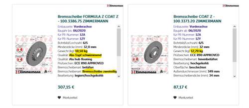

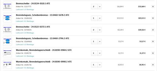

ALTENATIVE von ATE:
Vorderen Bremscheiben von ATE nur für Modelle ab Baujahr ab: 06/2020
BIS 2020- gibt nur von Bremsscheibe FORMULA Z COAT Z - 100.3386.75 ZIMMERMANN - 307,15 € pro Stück
Preis für alle Teile(siehe Bild) 533.26 euro + Versand
UND wenn man nachdenkt - AUDI selbst baut keine Bremsen, sondern arbeitet und kauft bei ATE,TRW, Textar, Brembo..
ATE
TRW
Habe BJ 2018 also fallen die ATE dann weg und ich müsste alternativ die Zimmermann nehmen oder kann ich die ATE trotzdem verbauen??
2018
Aber ich finde keine Brembeläge von Zimmermann für PR Nummer 1ZA. Oder haben Sie andere PR Nummer ?
Wenn 1ZA, dann nur original Audi oder kombinieren Bremsscheibe FORMULA Z COAT Z - 100.3386.75 ZIMMERMANN mit ATE Bremsbelag.

Hat schon jemand probiert die Bremsscheiben ab 2020 auf Modell 2018 -2019 zu montieren ?
Also für Modell ab 2020 sind die Abmessungen gleich mit 2018-2019 (Maße: 350x34mm 5/112) nur die Nabe ist anders und die Bremsscheiben 2018 -2019 doppelt so teuer (zweiteilig) und ab 2020 sind die Bremsscheiben einteilig und etwas billiger.
Wenn die Beläge, Abmessungen, Alus gleich sind, sollte theoretisch die Bremscheibe von Modell ab 2020 auf BJ. 2018 -2019 passen ????
* Vorteile bieten hier zweiteilige Bremsscheiben, auch Verbund­bremsscheiben genannt, bei denen durch Einsatz unterschiedlicher Werkstoffe und speziellen Anbindungsverfahren eine Entkopplung des Wärmeflusses zur Radnabe erzielt wird.*
So wie es ausieht bei glechem Motor BJ. 2018 -2022 und Maße 350x34mm haben die zweiteiligen Scheiben nichts gebraucht, außer Gewichtreduzierung und wurden auf einteilige umgestellt(es ist nur meine Meinung).
