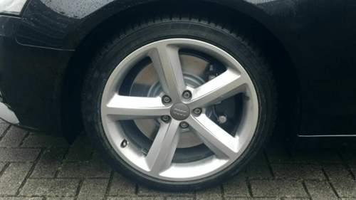

Servus, habe mir letztens einen Audi a5 3.0 tdi zugelegt. Im normalen Stadt/Land-Verkehr sind die Bremsen wirklich super, aber sobald ich einmal auf die Autobahn fahre und mal von 200 auf 130 abbremse (nur einmal) macht die Bremse schon sehr komische Geräusche wie ein lautes Kratzen. Wirklich schon extrem.
Ich pack mal Bilder rein, die sind direkt nach der Fahrt gemacht worden.
Belag ist noch genug drauf.

Sieht auf dem Foto teilweise so aus als wären deine Scheiben verschlissen
Eine ist blau. Da klemmt nen Sattel. Da sind dann bestimmt auch die Beläge verschlissen.
Sehen verglüht aus.
Alle Antworten haben etwas richtiges. Also die Scheiben haben ihre Verschleißgrenze erreicht, es sieht nach gut 1mm Grad aus. Tatsache könnte einer der "schwimmenden" Sättel festhängen, was man schnell merkt wenn man bremst und das Auto zieht nach einer Seite. Dies würde auch für die unterschiedlichen Bremsbilder auf den Scheiben sorgen.
Da die Scheiben in der Stärke abnehmen, kommen sie beim abbremsen aus hohen Geschwindigkeiten zum glühen und verwerfen sich ganz leicht. Dieses übertrieben genannte flattern ergibt bei hoher Speed unangenehme Geräusche und im Extremfall rütteln am Bremspedal.
Wie auch immer - mindestens vorne Scheiben und Beläge wechseln und auf Leichtgängigkeit der Sättel achten.!
Es wird häufig der Fehler gemacht, dass neue Bremsklötze auf verschlissene Bremsscheiben gebaut werden. Anders ist es hier mit diesem Rand an den Bremsscheiben kaum zu erklären, dass die Beläge selbst noch gut sind.
