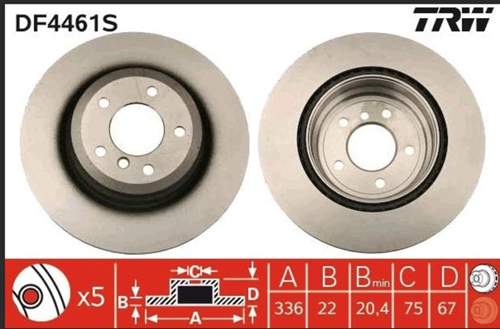

Verschleißgrenze kannst ergoogeln.
Musst nur dein Fahrzeug korrekt angeben, dann erscheinen bei manchen Onlinehändlern neben der "Neuteil!-Dicke auch die Verschleiß- Mindestdicke. Die gelten dann eigentlich für alle Hersteller, weil die Bremsscheiben ja gleich dick sein müssen wegen der Bremsanlage.
Als Faustregel kann man sagen das von der Neuteile- Dicke 1,5mm Verschleiss abzuziehen ist, dann sollten sie raus. Ist aber nur eine Faustregel (!).
Ich hab dir mal ein Bild reinkopiert auf die schnelle, nach sowas solltest du im Netz suchen, dann kannst du dich danach orientieren.
Noch was zum messen: Die Messung sollte wirklich korrekt gemacht werden, daher ist es eigentlich fast unerlässlich das Rad abzunehmen. Das Problem ist das Verkanten, was schnell zu einer Fehlmessung von mehreren zehntel mm führt und dadurch ein falscher Trugschluss entsteht.

Mit deiner angegeben OEM Nummer komme ich u.a. auf einen ebay- link
https://www.ebay.com/itm/264884707962
da steht in der Beschreibung :
Bremsscheiben:
- Durchmesser [mm]: 330
- Bremsscheibendicke [mm]: 24
- Mindestdicke [mm]: 22,4
- Bremsscheibenart: Innenbelüftet
- Radnabendurchmesser [mm]: 67
- Lochanzahl: 5
- Oberfläche: lackiert
- Bearbeitung: hochgekohlt
Also schon ein guter Anhaltspunkt und die Faustregel mit den 1,5mm an Abrieb/ Verschleiß passt auch ins Bild.
Und was sagt uns nun der Wert der Mindestdicke? Darf ich, wenn die Mindestdicke erreicht oder kurz davor ist die Bremsscheiben beim Belag wechseln noch weiter benutzen oder muss ich eine Hochrechnung machen wie lange die Scheiben noch im Toleranzmass sind. Der Freundliche hat mit Sicherheit ein Werkgrenzmass und da fällt bei jedem wechseln der Beläge auch das erneuern der Bremscheiben an. Bei den heutigen Preisen ist das schon sehr attractive.

Ich war auch schon für mich zu dem Ergebnis gelangt, einfach mal von 22,4 Mindestdicke auszugehen, weil für die allermeisten Ersatzscheiben genau die Werte angegeben waren, die Du auch recherchiert hast. Dein Recherche-Ergebnis bestätigt das nochmals. Und es passt zu Deiner Faustregel von -1,5 mm, wenn man von einer Ausgangsstärke von 24,00 mm ausgeht - die zwar seltsamerweise auch nicht alle Ersatzhersteller melden, aber eben fast alle.
Den Rest, den Du @Helmut erklärst, hatte ich auch so verstanden, nach allem, was ich dazu gelesen hatte.
Man muss also schon schauen, wie viel Fleisch da noch auf der Scheibe ist. Wenn man davon ausgeht, dass normalerweise 1,6 mm einer Laufleistung von 100.000 km entsprechen und man mit einem Belag ungefähr die Hälfte weit kommt, sollte eine Scheibe beim Wechsel der Beläge also noch eine Stärke von in der Regel 24 mm - 0,8 mm = 23,2 mm haben.
Ich würde jetzt mal so aus dem Bauch heraus sagen, dass sich daraus eine Mindeststärke von 22,8 ergibt. Wenn dieser Wert unterschritten ist, macht ein reiner Belagwechsel wahrscheinlich wirtschaftlich keinen Sinn mehr. Man würde dann nur die Hälfte der Beläge (rund 25.000 km) nutzen können, bevor man erneut alles wechseln muss.

Ich habe jetzt heute mit dem Meßschieber / der Scheiben-Meßlehre gemessen: https://www.amazon.de/dp/B0BQ5FNRQT?...
Es ist natürlich genau so, wie @Lutscher bereits vorhergesagt hat:
Nicht ganz einfach, sauber bei montiertem Rad durch die Felgen hindurch zu messen: Risiko zu verkanten (besonders schwer bei den kleinen "Kinderwagen-Rädern" auf meinem F48).
Man wird viele Male messen müssen, um auf einen halbwegs verlässlichen Wert zu kommen (nicht den Durchschnitt hier natürlich, sondern den niedrigsten Wert). Auch wird es kaum möglich sein, an verschiedenen Kreisbahnpunkten / Radienpunkten zu messen, also einmal ganz außen, einmal ganz innen.
Ein Profi wird so nicht messen. Vermutlich auch, weil ein Profi die ganze Scheibe von beiden Seiten komplett ansehen können will.
Ich muss nochmals genauer messen bei besserem Tageslicht.
Aber ich komme nach den ersten schnellen Messungen auf ca. 23,4 mm, denke ich. Kann mir aktuell nicht vorstellen, dass da weniger als 23,00 mm herauskommen sollten - egal, wie oft man misst. Damit dürfte die Scheibe eigentlich - wie von @Lutscher und auch @Helmut.55 vorhergesagt - eigentlich nochmals "einen Bremsbelag lang" halten.
