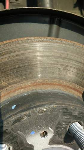

Wie sehen denn eure HA-Scheiben so aus? Ich finde hier hat Mazda schon gepatzt.
So sehen unsere auf dem BN G120 nach nichtmal 1,5 Jahren und 14tkm aus. Links und Rechts gleiches Bild.
2018-04-24-18-56-29
2018-04-24-18-56-41
Kleines Update meinerseits. Problem beim freundlichen aufgenommen und wird bei der 1. Wartung in 3 Monaten auf deren Kosten repariert/getauscht.

Riefen in den Bremsscheiben.
1x grünes Danke für die Rückmeldung;
also mal im Auge behalten... 😎
Bin mal gespannt wie sich die neuen Scheiben dann verhalten in einem Jahr??
Wenn ich daran denke, geb ich Feedback.

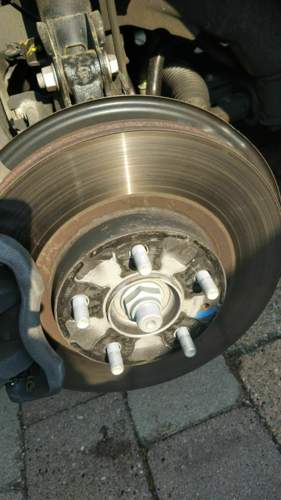

es wurde zwar länger nichts mehr gemeldet aber ich bin auf den Thread gestoßen weil es meinen M3 BN BJ. 7.2017 mit 17tkm nun ebenfalls betroffen hat. Viele Schreiben ja man soll mehr bremsen etc. ich war in letzter Zeit mehrfach in Österreich Skifahren, d.h. voll beladen und mit Box, mir ist aber danach keinerlei Besserung aufgefallen.
Gibt es mittlerweile langfristigere Lösungen als nur den Tausch von Scheiben und Belegen? Ich meine nach dem Tausch taucht das Problem doch genauso wieder auf!? Andere Teilehersteller scheiden momentan wegen der Garantie noch aus.
Die Bilder sind 3 Tage nach einer Östereichreise entstanden.
Img-20190401-171840-1296x2304
Img-20190401-172644
Das Riefenbild ist nicht schön, tut der Funktion aber keinen Abbruch.
Naja, schön sehen die nicht mehr aus, aber tröste dich: bei meinem aktuellen VW Passat sah es noch bedeutend schlimmer aus, sodass er keinen ersten TÜV bekommen hätte. Im übrigen sind die Bremsen Verschleißteile, du kannst sie somit Herstellerunabhängig wechseln, ohne Berinträchtigung der Garantie. Ich habe mit ATE original Scheiben und ATE Ceramic-Belägen immer gute Erfahrungen gemacht. Damit sah und sieht das Tragbild dauerhaft besser aus! Auch mein 3er BK hat diese Kimbi drauf. Seit rund 100.000km. -Ohne nennenswerten Verschleiß, kaum Bremsstaub.
Danke für die Info mit den abweichenden Herstellern, würde dauerhaft auch dazu tendieren. Ich war vorhin beim freundlichen, er hat selbst Bilder gemacht und wird ein Kulanzantrag stellen, dabei werde ich mir keinen Hersteller aussuchen können. Danach aber auf jeden Fall ATE oä
