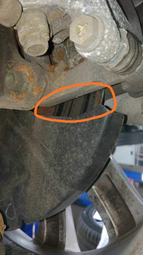

gestern beim Freundlichen auf der Bühne noch diese Bilder gemacht:
Sieht scheyce aus....😮
Diese Probleme hatte Honda beim Jazz auch mal.
Lag einfach daran, dass die Bremse hinten im Stadtverkehr so gut wie garnicht belastet wird. Und da werden diese Autos meistens eingesetzt.
Wer also wenig fährt, dazu noch viel Stadtverkehr hat, muss leider irgendwie damit leben...
