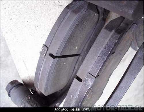

hier Meine _
cirka halb Jahr alt von Hert+Bush(aber drin in verpackun KASHIYAMA Zettelchen=)
messwerte HU von 323f
1 alles Original
2 vorne Scheben original noch_.Belaege ATE,Hintern Troimmel ATE _Belaege noch Original
3Vorne Scheiben Febi_Belaege Hert+Bush,Hinter Trommel ATE_Belege Hert+Bush =nocn nicht Gut zusammen abgeriben
