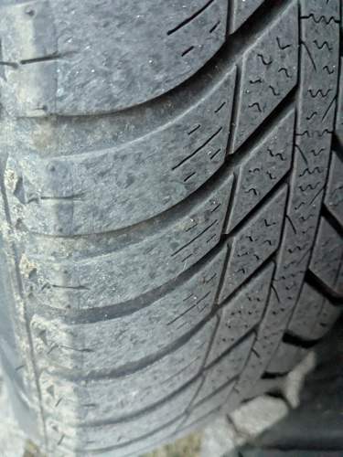

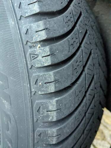

Und das 2. Die Reifen vorne wurden vor genau einem Jahr erneuert. Mein Mechaniker meinte, dass die rau wären und er sie komplett neu machen würde. Hinten sehe ich schon ein, aber warum sind die vorderen nach einem Jahr so?
Habe mal Bilder angehängt.
Das sind Nexen Allwetterreifen. Hinten hatte ich Mal einen Platten, deswegen mache ich die da gerne neu. Aber ich fahre normal, deswegen verstehe ich es nicht so ganz.
Hinten
Vorne

Die Reifen sind noch völlig ok. Die Aussenflanke ist zwar leicht abgefahren, wird aber keinesfalls vom TÜVER beanstandet. Die neuen Reifen kannst Du Dir auf jeden Fall sparen. Beim schweren Bus müsste man bei so einem Laufbild quasi alle halbe Jahre die Reifwn vorn wechseln…

Dieser Nexen GJR ist sehr verschleißfreudig, das habe ich sogar am Kleinstwagen erlebt und ja, die Außenschulter hat da besonders gelitten, wie bei dir auch. Zumindest auf dem letzten Bild ist das deutlich. Die Reifen zuvor und jetzt danach sind wieder tadellos; Nexen war der berühmte Griff ins Klo.

Ich weiß nicht was dein Werkstattmensch mit "Die Reifen sind rau." meint. Ich kann auch die Profiltiefe nicht abschätzen.
Wenn du neue nimmst, nimm keine Nexen mehr. Persönlich würde ich auch meine Hankook nehmen. Wir sind mega happy mit den Continental AllSeasonContact2, die sind und das muss ich nach etlichen Erfahrungen deutlich sagen, ihren Preis mehr als wert.

Ich weiß es leider auch nicht mir den Reifen. Profiltiefe geht meiner Meinung noch. An der Seite ist er halt etwas abgefahren.

lass Dich nicht verrückt machen wegen der Reifen.
Du hast lt. Foto noch mehr als 1,6 mm drauf und die Außenkanten können sich auch durch das Kurvenfahren stärker abnützen.
Und natürlich spielt auch die Reifenmarke u.U. eine Rolle.

Ein zur Seite ziehender Wagen und dazu Reifen die auf der Außenseite sehr stark abgenutzt sind sollten deinen Mechaniker eigentlich dazu bewegen dir eine Vermessung nahe zulegen.
Nach 1 Jahr, und wievielen Kilometern?, darf ein neuer Reifen so nicht aussehen .
