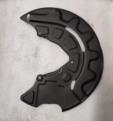

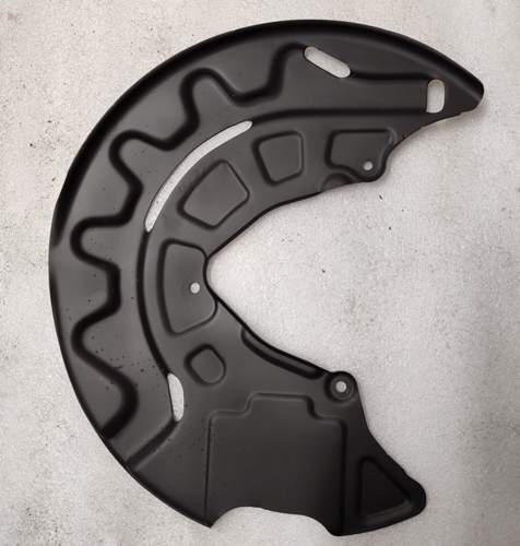

Ich habe bestimmte schon 10 verschiedene Belüftungen ausprobiert.
Von Porsche, VW , Opel OPC usw
Auch so was ähnliches.
Bin aber zur original Belüftung vom RS3 zurück gekehrt, ist wohl der beste Kompromiss für die Straße.
Kostet im Set 39,-
Die im Link oben ist reine Abzocke.
Rs3
Sehe ich genauso
Ich hab aufm S3 auch die RS3 Belüftung verbaut, läuft top
Dazu noch paar Lüftungsschlitze in die Hitzeschutzbleche ???
