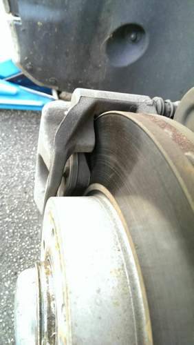

Meine bremsen sind bald fällig, und dazu noch meine HU.
Und jetzt such ich natürlich, Bremsen und meine Frage ist:
Ich möchte welche haben, ohne den lästigen bremsstaub der nervt nämlich
😁 bisschen Geld möchte ich auch investieren aber wiederum auch nicht zuviel hehe...Danke für eure antworten viele grüße aus dem Norden.

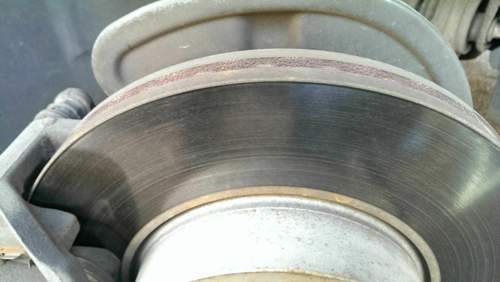

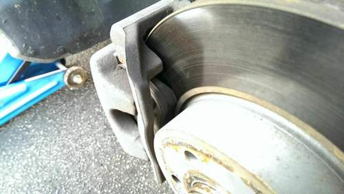

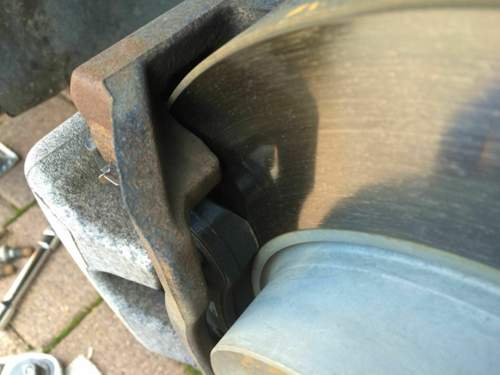

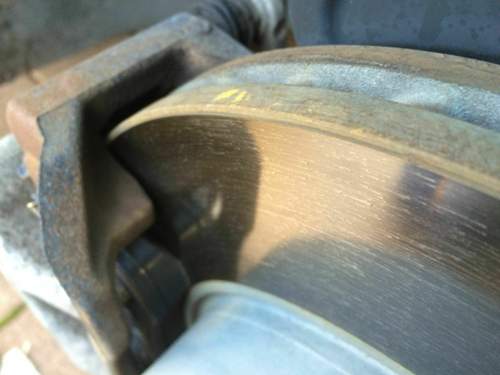

Ich hab am Samstag die Winterreifen montiert.
Anbei mal ein paar Fotos von den Bremsen und der Felge. Scheibe und Beläge sind seit ~28 tkm drauf, und die Felge wurde (von innen) das letzte mal vor der Montage im Frühjahr gesäubert.
Damit sich jeder mal selber ein Bild vom Verschleiß und der Verschmutzung machen kann.

Ich empfehle dir die ATE Ceramic Bremsbeläge. Der Bremsstaub hat sich bei mir auf ca. 1/3 reduziert, d.h. meine Felgen sehen jetzt erst nach 3 Wochen so verdreckt aus wie zuvor die Originalen bereits nach 1 Woche...

Der Tritt auf die Bremse fühlt sich anders an, die Bremsleistung reicht im Straßenverkehr locker aus. Man bekommt das ABS problemlos in den Regelbereich.
Bremsproben in den Alpen oder auf der Rennstrecke habe ich noch nicht gemacht.
Habe auch die ceramic von ate, zusammen mit den bremsscheiben auch von ate. Aber nur auf der HA. Nun sehen die hinteren Felgen immer top aus und die vorderen leider verdreckt. Aber egal dafür brauch ich nur die Hälfte an felgenreiniger 😁
Hab vorne und hinten die ATE Ceramic Beläge drauf, Scheiben originale vom Daimler. Ich kann keinen Unterschied feststellen was die Bremsleistung angeht, dafür sind die Felgen jetzt genausolange sauber wie das Auto, herrlich!!🙂
bedenkt bei den ceramic belägen, dass die Bremsscheibenverschleiß höher ist, da die Ceramicbeläge härter sind als herkömmliche Beläge.
Habe vorne und hinten ATE Ceramikbeläge. Vorne zusammen mit Scheiben getauscht und habe jetzt schon 80000 km gefahren, Beläge und Scheiben sind immer noch in Ordnung.
