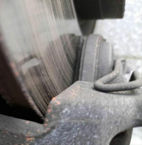

Wie sieht man den eingebauten Bremsbelägen vorne denn beim Radwechsel an, ob sie noch dick genug sind? Hat das was mit der Abschrägung zu tun?
Du schaust einfach wieviel Restbelag noch da ist bevor Metall kommt. So bei 3-4mm sollten dann mal neue drauf.
Ich habe Fotos gemacht. Sieht man da,ob die Bremsbeläge noch dick genug sind?
Wenn ich das richtig sehe, sind da noch mind 4-5mm drauf. Das ist noch ok
Sieht noch gut aus.
Mein Ratschlag wäre trotzdem von einem Fachmann das überprüfen zu lassen, als auf Fremde im Forum zu hören.
Bremsen sind das wichtigste am Fahrzeug.
MFG Benny
Danke für die Tipps. Hängt das mit der Wölbung am Bremsbelag zusammen? Kann man also bremsen, bis der Belag mit der breitesten Stelle auf der Bremsscheibe aufliegt?
